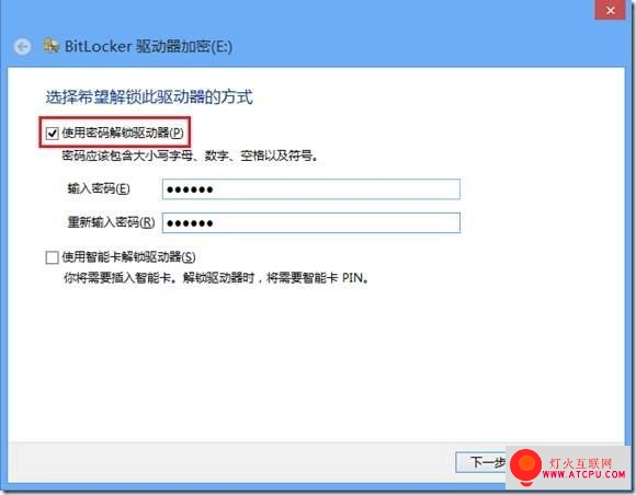

在等待BitLocker程序初始化驱动器以后,我们即可以设置加密的密码。在这里我们使用密码解锁的方式对驱动器加密。勾选对应选项并设定密码后点击“下一步”:

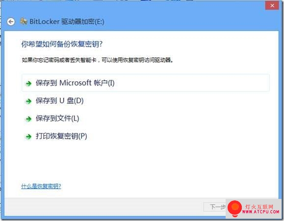

接下来,根据需要备份恢复密钥以防密码忘记。
恢复密钥与密码不同,是由48位随机数字组成的字符串,不同加密的驱动器会有不同的标识符进行区分。若丢失此次备份,可在控制面板-系统和安全-BitLocker驱动器加密中对应的驱动器下进行恢复密钥的备份。

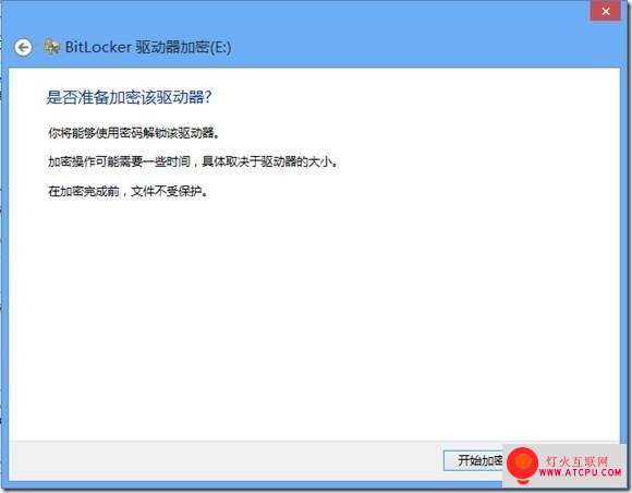

备份密钥之后,即可开始加密驱动器。该过程需要一段时间。
完成加密后驱动器处于解锁状态。

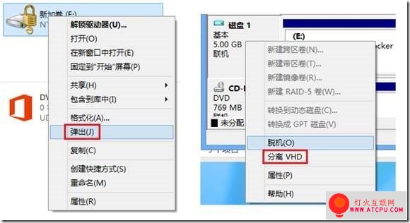

在虚拟磁盘文件上单击右键,选择“弹出”即可将虚拟磁盘卸载,与之类似的是在磁盘管理中的“分离VHD”,这两项均类似于在物理水平上将磁盘摘除。

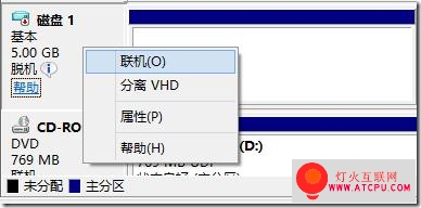

而磁盘管理中的“脱机”,与之对应的是“联机”,是管理员对磁盘的一种管理结果。
无论是脱机还是分离,当磁盘再次链接之后,均需要重新输入密码。
