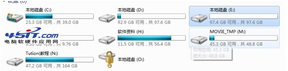

首先:我要将硬盘上的数据给备份出来,而且移动硬盘只有一个分区,趁这个机会整理一下。但里面的数据是满的!所以接下来面临的很大的问题是在无损数据的情况下分区。使用软件WinPmà调整大小/移动进行相关的操作,这里也不太累赘!不过大家操作的时候一定要小心,我就弄丢了100G的东西,不过最重要的10G在,哈哈!

接下来呢,开始装Win7,还是用刚才制作的系统盘,在分区的时候,给Win7的分区就不重复了,在此时有多种方法:1、剩余一些未分配空间(方便安装Linux),2、一定要分配扩展分区。秀一下
