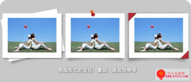

1.加边框和阴影:注意阴影的不同变化可带来不同的效果
2.叠加和添加饰物:例图只是抛砖引玉,网上应用也很多,大可以发挥自己的想象

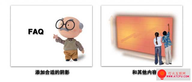

挖版后的PPT图片直接放在内容页,在排版上来说,容易压不住版面,往往需要通过增加阴影,或者和其他内容结合,才不显得突兀。例图:(如老头的手指向文字,使图片和文字有呼应)
PPT的图片处理在技巧上没有很大难度,用PS的话无非是几种:羽化,蒙版,添加阴影。抠图需要耐心,一定不要抠出粗糙的图片给人不专业的感觉,如果抠出的图边缘粗糙,一个简单的方法是:选择—修改—收缩(收缩1-2个像素)—羽化(羽化1-2个像素)—反向—删除。给不规则物体添加阴影的时候不要直接用图层的阴影效果,应该用钢笔沿物体方向描出大概,填充灰色,再用高斯模糊,出来的效果比较真实。
