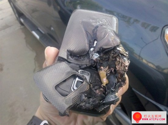

、笔记本电脑到汽车和商用喷气机的各种物品都在使用锂离子电池。但这种电池有一个小问题—— 它们不只会短路,还会起火爆炸。请看下面Gizmodo网站的介绍:
锂离子电池之所以会有爆炸倾向,都是一个名为“热失控”(thermalrunaway)的过程惹的祸。本质上而言,“热失控”是一个能量正反馈循环过程:升高的温度会导致系统变热,系统变热升高温度,这又反过来又让系统变得更热。热失控是很常见的现象,从混凝土养护(会释放热量)到恒星爆炸(超新星是宇宙级热失控的产物)的大量物理和化学过程中,都有可能会出现热失控。
锂离子电池出现热失控的原因有很多。比如一块9V电池的两端被一个硬币桥接起来时,隔离锂离子电池负极和正极的膜状物出现的撕裂就会导致短路,而短路往往又会引起热崩溃。锂离子电池起火的原因还包括:环境温度超过60°C,经常过充,未经授权改装外壳。
不管原因是什么,经历这个反应的都是电池中的氧化钴化学物。 Valence科技公司的研发副总裁乔·拉穆勒(JoeLamoreux)解释说:“如果你加热这种化学物,达到了一定温度,它就开始自发热,然后发展成起火和爆炸。”在某些情况下,这种有机电解液释放压力会导致电池破裂。如果暴露在高温环境下,或者是遇到火花,它也有可能会燃烧。
虽然这种无法控制的反应不会经常发生,但锂离子电池的数量基数太大,让我们觉得这种事故经常发生。例如在2006年,几乎所有主要的笔记本电脑制造商——苹果、惠普、东芝、联想、戴尔和其他公司——都在接到少量电池出现过热状况的报告后召回过产品。单是苹果一家,就在出现了9个有效报告后召回了180万台PowerBook和iBook。更重要的是,电池的大小、配置和电池单元(cell)的数量都会影响到热失控的强度。小型电池组(比如数码单反相机上的)只有几个电池电源,所以热失控从有问题的电池单元传播到其他单元的机会相对较低。而波音787巨大的电池组就是另外一回事了:它们装在密封的金属盒里,不能排放余热,其结果就是,当一个电池单元热到足以点燃电解质时,其余的电池单元就会迅速跟进。
但是你也没有必要太担心。你的笔记本并不是一个滴答作响的定时炸弹。只要定期做一些保养,锂离子电池就会安全、可靠地工作。锂离子的寿命不长,一般可以维持两到三年(无论你是否使用它)。正因为如此,所有的锂离子电池组都应该每36个月左右就更换一次。而且,每当电量降到50%的时候,你就应该可它充充电。锂离子没有记忆效应,但是电压过低会让它们严重受损。
