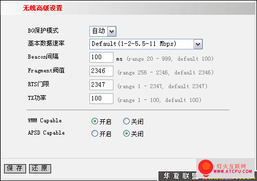

如果你的电脑和无线路由器之间的距离很近,那使用内置还是外置天线的产品没什么区别,我建议还是采用低增益的产品,毕竟辐射要小一些,还有就是如果买了高增益的产品,也是可以根据实际使用来调节的,一般在无线高级设置部分进行调节,如下图所示(调节TX功率就可以):
