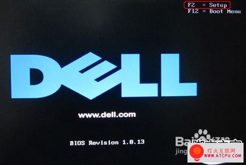

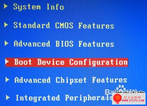

首先启动计算机,在开始出现黑背景白字体界面的时候,看到有F2=Setup等说明;在键盘上按F2键(大多数电脑是按DEL键)进入Bios界面。
在BIOS界面中,按键盘的上下键,选择(Boot Device Configuration)项,再按Enter键进入子选项。

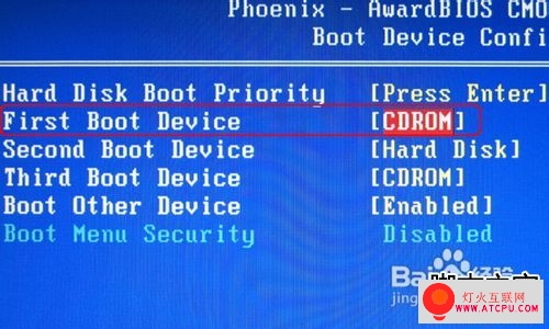

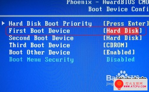

在子选项里,按上下键选择(First Boot Device [Hard Disk]),再按按Enter键弹出最终选项。
在最终选项里, 按上下键选择(CDROM)这项,再按按Enter键。这时First BootDevice栏的选项改成CDROM,也就是第一启动项是光驱启动。
然后按F10保存设置,再按Enter键重启。

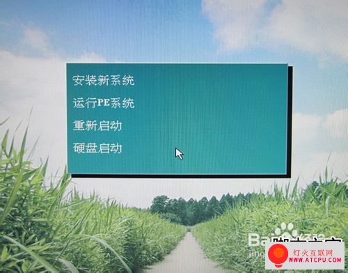

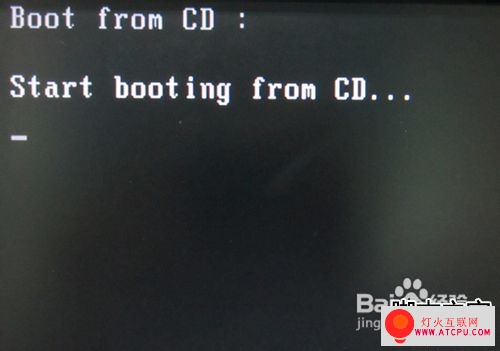

重启动后,出现Boot frome CD : Start booting fromCD...界面,这时在键盘按任意一个键就能进入光盘启动,读取光盘信息。成功完成光盘启动。

还有更加简单的方法,现在一般电脑都有这个功能。在启动计算机的时候黑白屏下看到F12=Boot Menu等说明。按F12进入启动选项。
