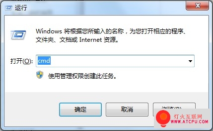

步骤一、首先按住键盘win+R组合键,打开了一个运行窗口,之后在运行窗口上输入“CMD”命令,执行该命令即可打开命令提示符窗口了。如图所示:

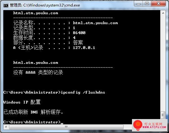

步骤二、然后在命令提示符上线查看下你的电脑上的dns缓存的全部信息,输入“ipconfig/displaydns”即可查询dns缓存信息了。之后在输入“ipconfig/flushdns”命令敲回车键即可将你本机上的dns缓存清空了。当然如果你不信的话,可以重新输入“ipconfig/displaydns”查询dnd缓存就能知道是否清空了本机dns缓存信息了。如图所示:

运行:ipconfig/displaydns这个命令,查看一下本机已经缓存了那些的dns信息的,然后输入下面的命令
ipconfig /flushdns
这时本机的dns缓存信息已经清空了,我们可以再次输入第一次输入的命令来看一下,
ipconfig /displaydns
ipconfig /displaydns显示dns缓存
ipconfig /flushdns 刷新DNS记录
ipconfig /renew重请从DHCP服务器获得IP
先可以输入ipconfig/displaydns显示dns缓存根据显示结果你可以很直观的看到现在你的DNS所指上的IP,然后运行ipconfig /flushdns刷新DNS记录和ipconfig /renew重请从DHCP服务器获得IP就可以了,如果一次刷新没有用,可以多次用ipconfig/flushdns进行刷新
