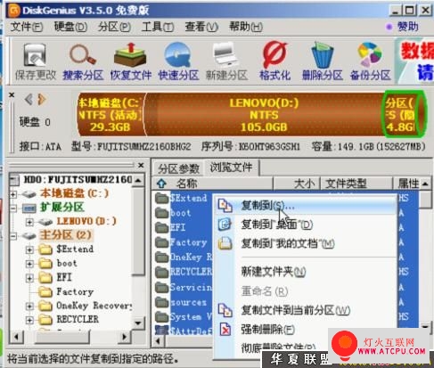

为了数据安全考虑,本本上的隐藏分区无法直接查看,而要从隐藏分区提取数据,必须借助第三方分区软件。以DiskGenius分区软件为例,运行后软件会检测到本本有两个主分区。其中“主分区2”就是隐藏分区,鼠标点击后单击“浏览文件”选项卡(如图1)。
隐藏分区中的所有文件显示出来了,鼠标点击需要提取的文件目录(例如系统安装文件或应用工具),如果要提取全部资料,只需按Ctrl+A全选所有文件,然后右键单击备选区域任何地方,选择“复制到”选项,接着选择文件提取的保存目录。

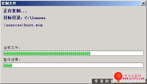

单击“确定”按钮后,软件会开始提取隐藏分区数据(如图2),提取过程不要进行其他操作,提取时间因分区数据大小而定。提取完毕后进入保存目录便可使用提取出来的文件。

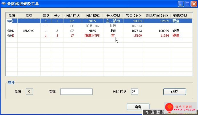

提示:这里我们还可以借助Partid工具直接提取隐藏分区资料。在本本上运行Partid工具,软件会检测到隐藏分区,并用红色醒目标记出来(如图3)。先别关闭软件窗口,切换到“我的电脑”,此时可看到一个新的“本地磁盘”,它就是隐藏分区,进入后直接将数据拷贝出来,之后关闭软件窗口,隐藏分区会重新自动隐藏起来。
