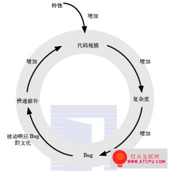

复杂度的死亡螺线
编程时常会遇到这种情况:产品代码库中的偶然复杂度渐渐压倒必然复杂度。情况在某一时刻会自我放大,我称这种现象为复杂度的死亡螺线,如图1所示。
图1 复杂度的死亡螺线
问题1:代码规模
构建产品时,它的代码规模最终将远超任何在学校或消遣项目中所遇到的。行业中的代码库的度量结果从成千到上百万代码行(Line of Code, LOC)不等。
John Lions在《Lions’ Commentary on UNIX 6th Edition》一书中写道:单个程序员能够理解和维护的程序大小的实际限制规模是1万行代码。于1975年发布的UNIX第6版的规模大约是9000行代码(不算机器特定的设备驱动程序)。
相比而言,Windows NT在1993年有4百万~5百万行代码。10年后,Windows Server 2003配备了2000名开发人员和2000名测试人员,他们管理多达5千万行代码。大多数行业项目并不像Windows那样巨大,但它们也都轻易地跨过了Lions设定的1万行代码的警戒线。这样的规模意味着公司内部没有人能理解整个代码库。
问题2:复杂度
随着代码规模的增长,最初想法的概念优雅性消失了。曾经对于车库中两个小伙水晶般清澈的想法变成了大批开发人员艰难跋涉其中的阴暗沼泽。
复杂度并不是代码规模的必然产物。大型代码库完全有可能被拆分成许多模块,其中每个模块都有清晰的用途、优雅的实现和为人熟知的与邻近模块的交互。
然而,即使设计良好的系统也会在它们变大时变得复杂。一旦没有一个人可以理解整个系统,这时多个人必须去理解系统中自己那部分—且没有人的理解跟其他人是完全一样的。
问题3:Bug
产品复杂度飙升,Bug也就不可避免地出现了。这是注定的—就算是伟大的程序员也不是完人。但每个Bug并非生而平等:高度复杂系统里的那些Bug尤其难觅踪迹。总是听到程序员说:“真搞不懂,伙计,系统刚刚崩溃了。”欢迎来到这糟糕的调试世界!
问题4:快速修补
问题并不在于产品是否有Bug—它肯定有,关键在于工程团队在出现Bug之后如何响应。在推出产品的压力之下,大多数程序员经常求助于快速修补。
快速修补是给问题打补丁,而非解决其根本原因。甚至常常不寻找根本原因。
程序员:在试图往网络队列中放入一个任务(job)且队列在10秒内无响应时,程序崩溃了。
经理:重试队列操作100次。
根本原因是什么?天知道,只要重试次数够多,你就可以掩盖任何问题。但如车身修补一样,某一位置的霸道胶水(Bondo)比实际残留的车本身部件还要多。
更难找的问题发生在补丁并没有解决问题根本原因的时候,问题通常根本没有消失—它只是转移到别处。在前面的对话中,重试100次可能很好地掩盖了问题,但万一需要101次重试怎么办?经理只是随便捏了个数字,这种膏药式修补只会让问题更难查。
沿着“快速修补”上行,我们现在得到了一个增加代码规模的完整闭环。
