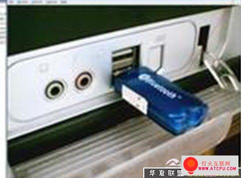

某些台式电脑拥有机箱前面和机箱后面USB接口,而机箱前置USB接口内部需要连线到主板,如果装机的时候没有将前面机箱上的USB排线插入主板的话,电脑机箱前面的USB接口是不可用的,因此如果遇到这种情况可以试试将数据线连接台式电脑机箱背面的USB接口试试(后置USB接口直接来自主板,一般都不会有问题)。
使用U盘测试USB接口
另外要检查是否是USB接口的问题,也可以拿个U盘或者USB鼠标测试下,接口是否有用等。另外还有一种可能是USB接口在Bios设置里边被屏蔽,通常网吧会采用这种方式,如果在网吧使用出现手机数据线连接电脑没反应多数是这种情况,可以咨询下网吧服务员了解。
