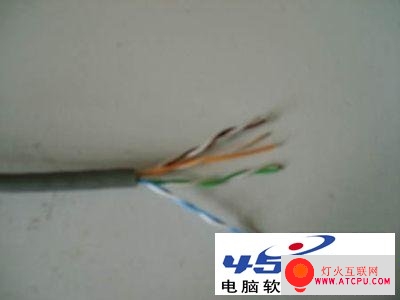

1、剥开双绞线
用网钳将断裂的双绞线掐断,然后分别把两端剥开。在实际的网络传输中,只使用双绞线中的四根线,可八根线都要一一接好。剥双绞线时,两端内芯铜质线的长度有7cm就足够了,如果太长,效果不好。

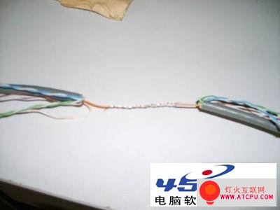

双绞线两端的铜质线剥离之后,接下来就是将双绞线断裂两端的铜质线重新连接在一起。在连接的时候,一定要按照标准的线序进行连接,两端的线序也要保持一致。在接铜质线的时候,一定逐对连接,而不要跳跃线对进行连接。
接头时,一定不要随意拧上,而要用如图三的缠绕法。接头不要弄成一个大疙瘩,因为有了疙瘩,不好缠胶布,其传输质量也不太好。
双绞线铜质线的连接方法

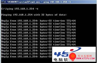

双绞线接好之后,还要对其进行简单的测试,以确定该条线路的网络传输质量。进入DOS提示符窗口,运行ping命令,如果时延小于10秒则证明接好的双绞线的传输质量非常好。反之,则证明修复不合格,可以剪断重新上面的步骤对双绞线进行修复。
双绞线断裂之后无法修复,这似乎已经成为一个“真理”。在实际应用中,用户要勇于大胆的尝试,毕竟理论只是理论,事实用于雄辩。用接电源线的方法修复断裂的双绞线,无需额外的工具,一般家庭用户都有,这也是双绞线最简单实用的一种修复方法。笔者修复了几十条双绞线中,实际传输时延都不大于10ms,传输质量还是相当可观的。

1、剥开双绞线
如同“土式”的双绞线修复方法一样,要想修复双绞线,首先要把双绞线剥开。在剥双绞线时,一定要注意,不要剥太长了,因为该种修复方法,是直接用电烙铁焊上的。剥出的双绞线长度以5cm为宜。
剥开的双绞线铜质线
由于双绞线内的四对电线是缠绕的,为了保持原双绞线的形态不太臃肿,建议每对双绞线的长度有一定的差异,因为在焊接双绞线的时候,会有一定的长度误差。

四对铜质线焊接修整完成之后,必须对修复的双绞线进行网络传输质量检测,然后才可以进行下一步的工作。在测试时,可以先把铜质线外面的塑料保护套套上,防止铜质线之间短路。对修复双绞线进行测试时,使用ping命令进行简单的检查就可以了,时延小于5ms就可以了。如果时延不达标,必须剪断双绞线重新修复。
