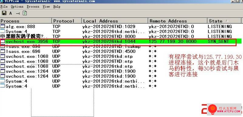

2.此时我去运行一个带有后门捆绑的灰鸽子远程控制软件,大家眼睛仔细观看下,正常的我们来说是打开灰鸽子后只有监听着8000端口才是正常,但是这里有一个"svchost.exe"的程序马上向一个IP为:125.77.199.30 的8000端口尝试连接,也就是状态SYN_SENT,该状态意思就是尝试向该IP发起第一次连接请求。很明显该软件可以捆绑了后门木马

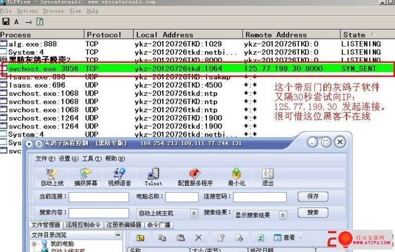

3.此时再过几秒观察,我们会发现该可疑的进程又突然尝试向IP为“125.77.199.30"的8000端口尝试连接。这很明显符合反弹型远程控制的特点,当木马运行后,如果黑客不在线会每个隔30秒向黑客发起连接,如果一旦黑客在线就是连接状态,不在线就是不停隔30进行发起TCP连接。如下图: 很可惜该IP的黑客不在线,所以后门程序才会不停地尝试连接,如果黑客在线则会马上变为连接状态。

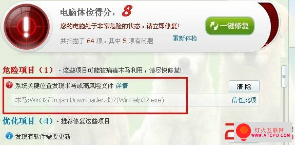

6.咦,这时候有个未知的高风险程序Winhelp32.exe的木马。是系统关键位置,它不是灰鸽子的程序,而是将木马自身复制一份残留在系统目录中!!!有的还可能会报可疑的启动项!通过体检报告,一看就知道是捆绑了后门的软件,马上清除掉去!这就是木马的一个特性释放在某个目录,通过服务或者随机启动来开机启动木马。
