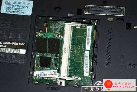

答案是肯定的,可以更换。而且有两种更换方法。(这里就涉及到一个mSATA和SATA接口的知识,以hp envy1008tx为例,其混合硬盘版本的机器搭载了32G固态硬盘和500G机械硬盘,其中32G的固态硬盘在mSATA接口上,500G固态硬盘在SATA接口上。)
mSATA接口硬盘位

第一个方法:将在mSATA接口上的小固态硬盘更换为更大容量的固态硬盘如6
4g
、128G,机械硬盘不动,这样可以将系统和软件装在固态硬盘上,享受固态硬盘的高速。大容量的机械硬盘用来做仓库,存放音乐,文件,视频的大体积的数据。这种方法很有性价比,推荐那些既想想享受固态硬盘的高速,又对容量要求比较高的用户使用。

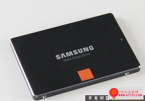

第二个方法:mSATA接口的小固态不动或者直接拆除,将SATA接口的机械硬盘更换为固态硬盘,容量根据个人需要和预算选择128G或者256G由混合硬盘转变为纯固态硬盘超极本,这种方法适合于对于容量没有太高,对速度很看重,要求的用户。而且SATA接口的固态硬盘品牌多,选择范围广。
三星
840pro固态硬盘
建议补充:
1、mSATA接口的固态硬盘有建兴64G、128G等。SATA接口建议三星840pro 镁光M4,具体大家可以去

2、SATA接口的换固态硬盘是一定要记住,规格是2.5寸,7MM厚,不要买错了,超极本很薄,买大了厚了塞不进去。
3、看看自己本本上的mSATA接口和SATA接口是2.0的还是3.0的,如果是2.0的买了3.0的固态硬盘也只能向下兼容,造成性能的浪费。
