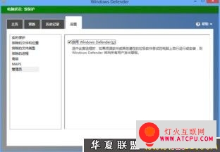

  3.单击“设置”选项卡,选择“管理员”,然后选中“启用Windows Defender”复选框(如图1),单击“保存更改”按钮。
  必须使用管理员(Administrator)帐户登录才能启用或关闭WindowsDefender。否则,会弹出“用户帐户控制”对话框,要求输入Administrator帐户密码,该密码系统默认为空。启用WindowsDefender后,系统会在病毒、间谍软件、恶意软件或其他可能不需要的软件试图在你的电脑上自行安装或运行时通知你。

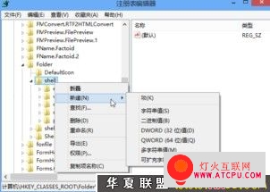

  2.在左侧窗格中,展开“HKEY_CLASSES_ROOTFoldershell”分支,右键单击“shell”,指向“新建”,单击“项”(如图3),然后将新建项命名为“WindowsDefender”。

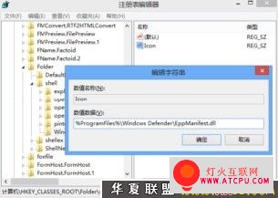

  3.在右侧窗格空白处,单击右键,指向“新建”,单击“字符串值”,将新建串值命名为“Icon”,双击刚刚创建的“Icon”,在“数值数据”框中,键入“%ProgramFiles%WindowsDefenderEppManifest.dll”(如图4),单击“确定”按钮。同理,新建一个名为“MUIVerb”的字符串值,并将其值定义为“用WindowsDefender扫描”。

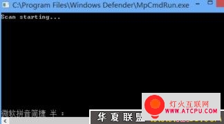

  之后,在“Windows资源管理器”窗口,右键单击要查杀病毒的磁盘符或者文件夹,然后再单击快捷菜单中的“用WindowsDefender扫描”,即会打开一个命令提示符窗口,运行WindowsDefender程序对其进行病毒扫描了(如图5)。扫描的文件较多,用时会较长,请耐心等待一会儿。
