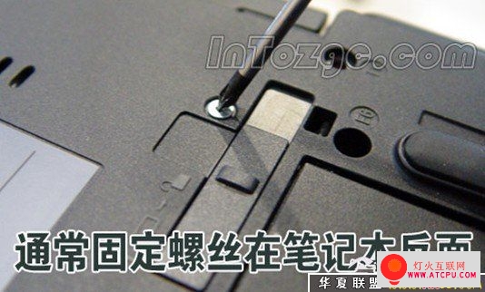

拆解时要先把键盘上方的压条拆除。这种压条在机器背后有通常有固定的螺丝,之后我们就能看见固定键盘的螺丝了,之后我们直接小心拧下即可拆解下来了,如下图。

首先我们从最困难的地方做起,先把笔记本翻过来,卸下背后印有键盘标记的四颗螺丝。注意,拧下印有键盘标志的螺丝就可,一共4颗,当然不同笔记本可能也会一些细节方面的不同,如下图:
