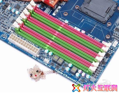

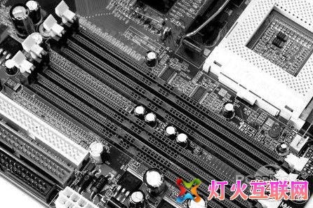

SIMM(Single Inline Memory Module,单内联内存模块)
内存条通过金手指与主板连接,内存条正反两面都带有金手指。金手指可以在两面提供不同的信号,也可以提供相同的信号。SIMM就是一种两侧金手指都提供相同信号的内存结构,它多用于早期的FPM和EDDDRAM,最初一次只能传输8bif数据,后来逐渐发展出16bit、32bit的SIMM模组,其中8bit和16bitSIMM使用30pin接口,32bit的则使用72pin接口。在内存发展进入SDRAM时代后,SIMM逐渐被DIMM
取代。
DIMM(Dual-Inline-Memory-Modules,即双列直插式存储模块)
DIMM与SIMM相当类似,不同的只是DIMM的金手指两端不像SIMM那样是互通的,它们各自独立传输
DIMM信号,因此可以满足更多数据信号的传送需要。同样采用DIMM,SDRAM 的接口与DDR内存的接口也略有不同,SDRAM DIMM为168PinDIMM结构,金手指每面为84Pin,金手指上有两个卡口,用来避免插入插槽时,错误将内存反向插入而导致烧毁;DDR DIMM则采用184PinDIMM结构,金手指每面有92Pin,金手指上只有一个卡口。卡口数量的不同,是二者最为明显的区别。
DDR2 DIMM为240pinDIMM结构,金手指每面有120Pin,与DDR DIMM一样金手指上也只有一个卡口,但是卡口的位置与DDRDIMM稍微有一些不同,因此DDR内存是插不进DDR2 DIMM的,同理DDR2内存也是插不进DDR DIMM的,因此在一些同时具有DDR DIMM和DDR2DIMM的主板上,不会出现将内存插错插槽的问题。
RIMM(Rambus Inline Memory Module)
RIMM是Rambus公司生产的RDRAM内存所采用的接口类型,RIMM内存与DIMM的外型尺寸差不多,金手指同样也是双面的。RIMM有也184Pin的针脚,在金手指的中间部分有两个靠的很近的卡口。RIMM非ECC版有16位数据宽度,ECC版则都是18位宽。由于RDRAM内存较高的价格,此类内存在DIY市场很少见到,RIMM接口也就难得一见了。

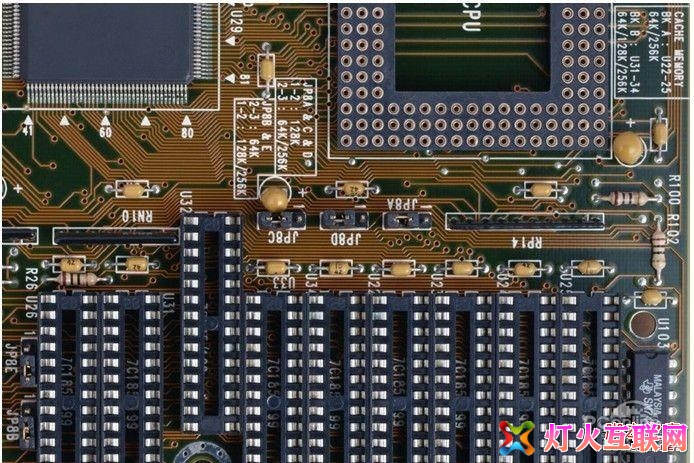

金手指
金手指(connectingfinger)是内存条上与内存插槽之间的连接部件,所有的信号都是通过金手指进行传送的。金手指由众多金黄色的导电触片组成,因其表面镀金而且导电触片排列如手指状,所以称为“金手指”。金手指实际上是在覆铜板上通过特殊工艺再覆上一层金,因为金的抗氧化性极强,而且传导性也很强。不过因为金昂贵的价格,目前较多的内存都采用镀锡来代替,从上个世纪90年代开始锡材料就开始普及,目前主板、内存和
显卡
等设备的“金手指”几乎都是采用的锡材料,只有部分高性能服务器/工作站的配件接触点才会继续采用镀金的做法,价格自然不菲。
内存金手指
内存处理单元的所有数据流、电子流正是通过金手指与内存插槽的接触与PC系统进行交换,是内存的输出输入端口,因此其制作工艺对于内存连接显得相当重要。
