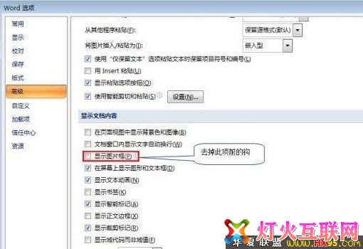

原因二:Word“图形”视图选项被关闭。
解决办法:Word2003请单击【工具】菜单上的【选项】,单击【视图】选项卡,再选中“图形”复选框;Word2007和2010在office按钮/开始选项卡中的Word选项中,如下图。
原因三:打开了“图片框”视图选项会导致只显示图片边框。
解决办法:【选项】【视图】选项卡,取消对“图片框”复选框的选择。
