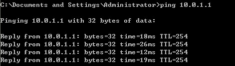

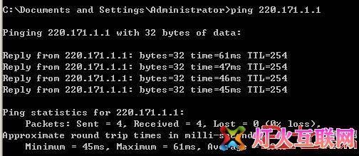

默认情况下,内部设备是可以ping通内部接口的;同理外部设备也是可以ping通外部接口的!
如图:
