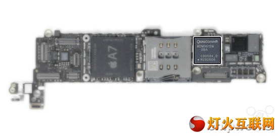

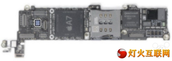

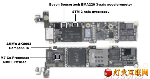

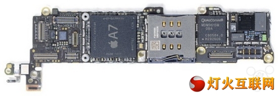

除了A7处理器和两款当时未知的MEMS(微机电系统)之外,我们在主板上一眼便能够看到许多似曾相识的部件。另外我们还看到了由德商戴乐格半导体(Dialog Semiconductor)生产的全新电源管理电路,以及凌云逻辑(Cirrus Logic)供应的音频解码及丁类放大器。还有一部分部件目前暂时难以辨认。
M7协处理器

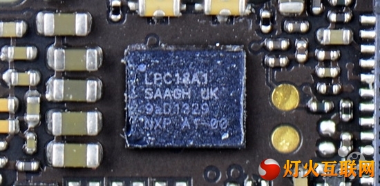

M7对于苹果来说是个新的方向,为了达到降低能耗的目的,它被用以收集并处理加速计、陀螺仪和电子罗盘的数据。尽管如此,这块芯片在主板上很难被找到,以至于有传言说 iPhone 5s 根本没有搭载 M7 协处理器。这或许是因为苹果在发布会中展示的芯片形象给人们带来了误导。

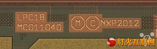

幸运的是,我们终于锁定了M7,它实质上是由恩智浦(NXP)半导体公司生产的LPC18A1芯片。恩智浦LPC1800系列性能很高,基于Cortex-M3微控制器。我们曾通过分析师和合作伙伴的渠道,认定M7将会由恩智浦来供应。现在事实的确如此,这对于他们来说是一次大胜。
M7负责处理并转换来自加速计、陀螺仪、电子罗盘这些独立传感器的输入信号,它们都被安装在主电路板上。根据我们对苹果传统的了解,陀螺仪和加速计应该出自意法半导体(STMicroelectronics),而罗盘则是 AKM 公司的产品。之后我们确认罗盘部件确实是AKM提供的AK8963。
M7之子——三轴加速计、三轴陀螺仪和电子罗盘

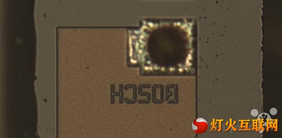

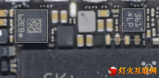

上文中我们提到过两个神秘的MEMS,芯片上分别标有B361LP和B329的字样,这让我们很感兴趣。经过确认,前者是由博世(Bosch) Sensortech生产的BMA220三轴加速计。在我们的记忆中,这是苹果第一次采用博世的MEMS,这与我们刚才的猜测不一样,因为这一款此前一直是由意法半导体所独占。

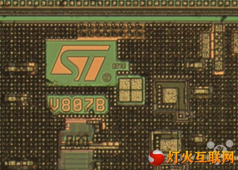

至于那块标注着 B329 的 MEMS,则确实是由意法半导体提供的三轴陀螺仪。
电子罗盘部分此前已经说过,是由AKM生产的AK8963。AK8963内置一个磁传感器,用以感知X轴、Y轴和Z轴,此外它还有一块传感器驱动电路、一块运算电路和一个信号放大链。

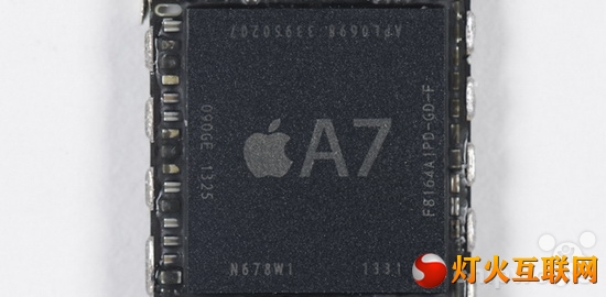

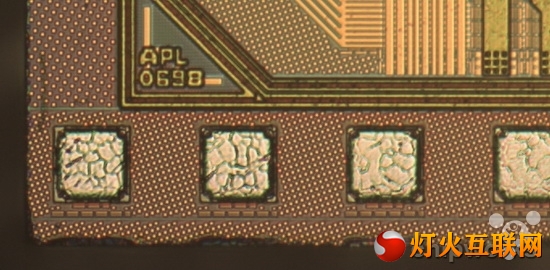

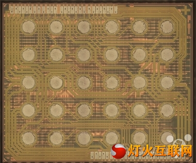

iPhone 5s采用的是苹果全新的A7处理器,一款64位ARM系统芯片。通过分析师我们早已得知这款芯片仍旧由三星提供,接下来的照片展示了它的外部工艺、封装、标识、顶部金属层等细节,最后一张图则是其多晶硅晶粒照片。
A7确实出自三星之手
光从外观来看,A7与上一款芯片几乎完全一样,但真相却是隐藏在内部的,因此我们只能够通过数据来说话。上图是一张苹果A6芯片(APL0598)横截面的电子显微镜图像,展示了一组晶体管,很明显是三星的32nm HKMG(金属栅极)工艺。为了方便起见我们测量了十个晶体管的总长度,得到1230nm这个数据,因此其栅极间距为123nm。
再来看看A7芯片(APL0698),使用相同的计算方法得到的结果是114nm,即便算上误差(+/-5nm)我们也能够保证栅极间距确实减小了。这也就是说,A7芯片与三星的Exynos 5410一样,采用的是 28nm HKMG 工艺。尽管4nm的差距听上去很小,但大家需要注意的是实质减少的是面积,而非单纯的直线长度。

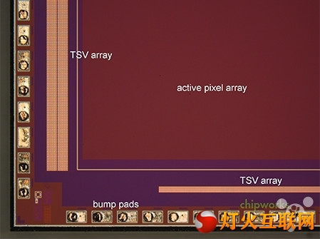

iSight摄像头上标有“DNL”字样,说明镜头模组属于索尼IMX 145,与iPhone 4s和iPhone 5的一致。镜头模组的尺寸为8.6mmx7.8mmx5.6mm,其中包括一个经过定制的1.5 ?m索尼Exmor-RS堆栈式传感器。

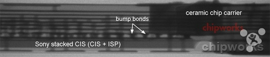

从X光下观察iSight摄像头的侧视图,我们可以看到苹果的传统设计:一个陶瓷工艺的芯片座,背后安装了背照式 CMOS 图像传感器。凹凸结合的设计是为了让信号垫与芯片座相连接。
我们仅用显微镜扫了一眼就看到了Exmor-RS传感器存在的迹象,首先看到的是索尼的CMOS图像传感器芯片(采用直通硅晶穿孔技术)。这种芯片曾经被用在富士通平板电脑的800万像素ISX014传感器上,然后出现在三星 Galaxy S4 的1300万IMX135 中(安置在图像处理器里)。

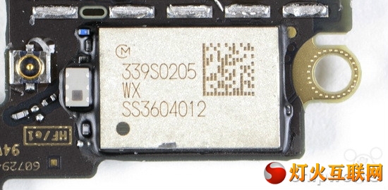

出现在这个模块中的是 BCM4334,我们在iPhone 5上已经见过它了。它包括IEEE 802.11 a/b/g/n single-stream MAC/baseband/radio、蓝牙4.0+HS,还有一个集成FM无线电接收器。它将与外置2.4gHz及5GHz前端模组搭配使用,后者包括功率放大器、T/R 转换器和可选择的低噪放大器。

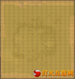

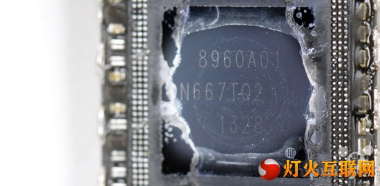

接下来是高通MDM9615M 4G LTE调制解调器,它采用双芯片处理办法,以三星DRAM的形式储存特定的运营商信息及三星生产的 LTE 基带处理器。最近这种设计非常流行,今年我们已经在大批智能手机上看到相同的方案了。
