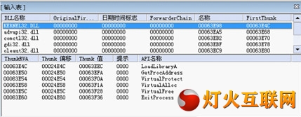

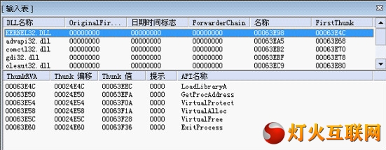

  举个例子,我用Delphi7.0加的UPX的壳,我们来看看他的外壳是不是用的我们上文提到的几个函数:
  UPX的外壳用到了LoadLibrary、GetProcAddresss等函数,和我们上文提到的函数差不多!
