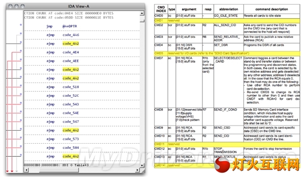

xobx、bunnie等人在报告中提出,
他们在Appotech AX211、AX215微型控制器里发现了一个简单的、通过制造商保留指令发送的“敲门”序列,会让控制器进入固件载入模式,这时候存储卡就会毫无保留地接受此后的512个字节代码,然后执行。

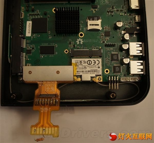

由此,黑客们借助自己的开源硬件平台Novena和定制的适配卡,
逆向工程了8051微控制器的绝大多数功能寄存器
,结果无需厂商私有文档就为该控制器开发了新的应用。
