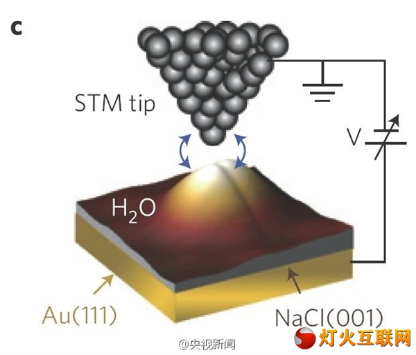

由于拍摄仪器的要求,这个衬底还得能导电才行。以前,科学家一般选取的是以金属作为衬底,把水直接放在金属上进行观察,但由于水分子和金属之间有很强的相互作用,水分子的轨道往往会被金属的电子态所淹没,所以此前世界各国的科学家拍到的水分子照片,最多只是模糊的外形——“一个没有任何内部结构的圆形凸起”。这次我国科学家
选取了金属表面生长的绝缘薄膜(氯化钠)作为拍摄的衬底,让水分子吸附在盐的表面进行观察,这大大减小了水分子和衬底之间的耦合,从而使水分子本征的轨道结构得以保留。
拍摄水分子内部结构的另外一个挑战,就是单个水分子的信号强度异常微弱,对实验仪器的精度要求非常高。记者了解到,过去3年,江颖课题组主要致力于超高分辨的扫描探针显微镜系统的研制和开发,在单分子成像和操控方面积累了丰富的经验,并取得了一系列的研究进展:在亚纳米尺度对二维自旋晶格的近藤效应进行了实空间成像;探测到了单个萘酞菁分子内部不同的振动模式的空间分布;对单个功能化分子内部的化学键实现了选择性操纵。
在此基础上,江颖课题组和王恩哥课题组紧密合作,通过仔细的论证和不懈的探索,成功地把亚分子级分辨成像和操控
应用到水科学领域,开创性地
把扫描隧道显微镜的针尖作为顶栅极,以皮米(1皮米相当于1米的一万亿分之一)的精度控制针尖与水分子之间的距离和耦合强度,调控水分子的轨道态密度在费米能级附近的分布,从而大大提高了成像的信噪比,使得研究人员捕捉到水分子更清晰的面貌。

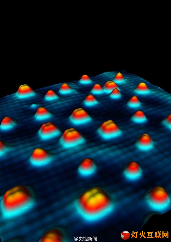

基于高分辨率的水分子图像,研究人员还可以进一步确定水分子在表面上的取向。

不仅拍摄到单个水分子的结构,还拍到了由4个水分子组成的水团簇,通过高分辨率的轨道图像首次成功解析出了水团簇的微观氢键构型,并且发现,水分子之间通过氢键连接的时候,还存在着一定的方向性。
结合第一性原理计算,研究人员发现以往报道的盐表面的水分子团簇都不是最稳定的构型,并提出了一种全新的四聚体吸附结构。
