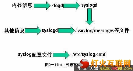

2 系统日志
在 Linux 下使用各种日志文件,有些用于某些特殊用途,例如:/var/log/xferlog 用于记录文件传输协议 FTP 的信息。其他日志文件,例如 /var/log/messages 文件通常包含许多系统和内核工具的输入项。这些日志文件为系统的安全状态提供了信息。
我们主要讲解两个日志守护程序---syslog和klogd------并且简要叙述了由Linux操作系统生成的其他其他日志文件。目的是提供基本的配置情况。
2.1 syslog系统日志工具
大部分的 Linux 系统中都要使用 syslog 工具,它是相当灵活的,能使系统根据不同的日志输入项采取不同的活动。下面将详细讨论syslog 的工作机制以及在配置文件 /etc/syslog.conf 中的配置,还将论述利用 syslog 灵活性和功能性进行工作的各种方法。
1) 概述
非常简单,syslog 工具由一个守护程序组成。它能接受访问系统的日志信息并且根据 /etc/syslog.conf 配置文件中的指令处理这些信息。程序,守护进程和内核提供了访问系统的日志信息。因此,任何希望生成日志信息的程序都可以向 syslog 接口呼叫生成该信息。
通常,syslog 接受来自系统的各种功能的信息,每个信息都包括重要级。/etc/syslog.conf 文件通知 syslogd 如何根据设备和信息重要级别来报告信息。
