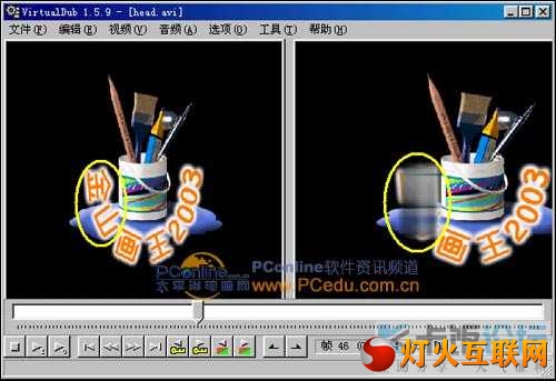

在我准备的视频文件中,有一段出现了“金山画王2003”字样,我们做出的效果就是把这其中的“金山”两个字遮隐掉(如图1)。

启动好VirtualDub软件,单击“文件”菜单下的“打开视频文件”命令,弹出文件选择对话框,选择我们准备好的文件,单击“打开”按钮。软件首先对选择的文件进行测试,如果没问题的话,它会自动加载,并在标题栏中显示文件的名称,同时软件中间显示两个视频窗口(如图2)。
小提示:该软件支持MPG、MPEG、AVI格式的视频, 不支持ASF格式的。
