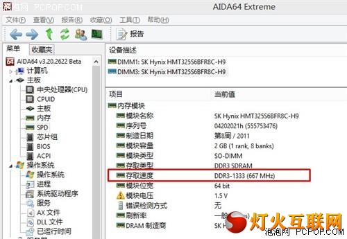

 同时,我们还需要明确自己的笔记本正在使用什么规格的内存。查看方法比较简单,这里笔者建议使用AIDA64进行查看。
AIDA64里内存部分的存取速度就是我们常说的内存频率。以上图为例,该笔记本采用DDR3内存,运行频率为1333MHz。括号里显示的667MHz为实际频率,由于DDR3内存的工作原理,其运行频率还要×2,即为1333MHz。
在频率方面,现在大部分笔记本均采用了DDR3 1600MHz的内存,而前两年购买老机型大部分均为DDR3 1333MHz、DDR3 1066MHz甚至更老的机型采用的是DDR2内存。

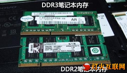

笔记本DDR2与DDR3内存之间是互不兼容的,插槽类型完全不同,而且现在DDR2笔记本内存不太容易买到,价格也贵的离谱,所以购买的时候要更加谨慎。
DDR3不同频率内存是可以互相兼容的。比如:笔者的笔记本自带DDR3 1333MHz内存,如果同时将DDR3 1333MHz和1600MHz的内存插入电脑中,1600MHz内存频率会降至1333MHz来运行。

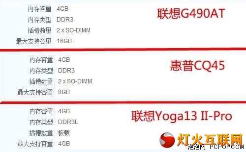

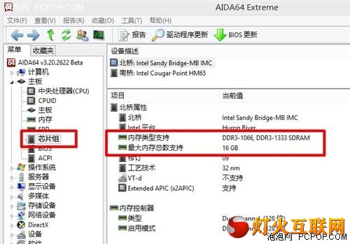

升级内存时还要弄清笔记本主板本身支持多大的内存。目前主流笔记本的主板一般拥有2个内存插槽,最大支持8GB或16GB内存。当然,如果你不知道自己的电脑最多支持多大的内存的话,还可以通过电脑品牌官网进行查询。在此提醒通过软件查看的用户,笔者的电脑最高仅支持8GB内存,但是软件显示为16GB,存在较大偏差,所以还是建议到品牌官网进行查询。
笔记本内存升级建议
如果你的电脑只有一个内存插槽,那么建议及尽量选择单根容量较大的内存条进行升级,且不要超过该机内存的最大支持容量。
如果你的电脑拥有两个内存插槽,笔者优先建议您组建双通道,这样可以得到2倍内存带宽,能进一步提升系统整体稳定性,同时也能提升集成显卡的性能。此外,组建双通道最好购买相同品牌、频率的内存条以确保最佳兼容性,如果预算有限,也可以选择4GB+2GB或者8GB+4GB这样的不对等升级方式,兼容性上并不存在问题。
目前一些轻薄本为了降低机身厚度、节约机身空间,部分机型只提供1个内存插槽,甚至完全采用板载内存的方式。所以购买这类笔记本最好直接选择大容量内存机型来免除后顾之忧。当然也有部分采用板载内存设计的笔记本,它们会预留一个内存插槽来提供后续升级空间。如果你的笔记本正好是这种,那么建议将预留内存槽加上内存来和板载内存组成双通道,从而获得内存容量及性能的提升。

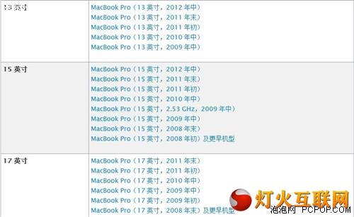

当然,苹果的产品向来都比较特殊,笔记本也不例外,为此苹果官方还提供了MacBook Pro升级内存的方法图解以及注意事项,同时们还列出可升级的机型,有一定参考价值。【苹果官方图解】
