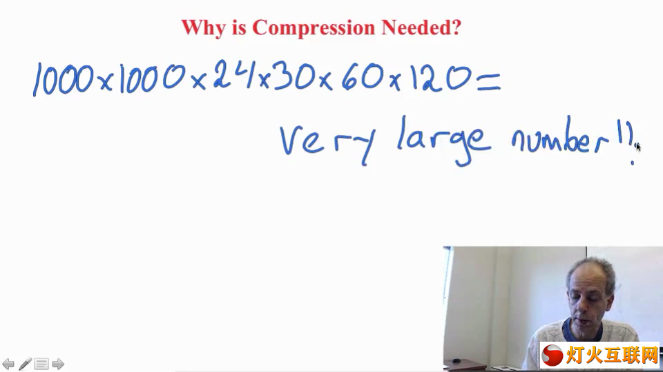

压缩的必要性
某天陈老师要录动作大片,经过长期艰苦奋斗,他制成了这样一段视频:画面大小1000×1000pixel,24位真彩色,每秒30帧,时长2小时。
如果不进行任何压缩,存储这段视频需要1000*1000*24*30*60*120=5.184 ×1012 bit ≈ 648GB的空间。(2014年4月5日,500GB硬盘最低价格是299元~)
用4M宽带下载这部大片,最少需要360小时 = 15天。
可见,要保障人民群众的切身利益,压缩技术非常有必要。

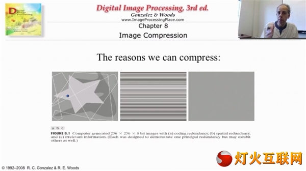

压缩的可能性
就单幅图像而言,压缩的可能性是显而易见的。
如上面三幅小图,图a每个形状里面都填充着相同的颜色,图b每一行的颜色是相同的,更过分的图c整幅图只填充了一种颜色。
压缩前:第1个点灰色,第2个点灰色,第3个点灰色,第4个点灰色,第5个点灰色,第6个点灰色......第89个点灰色,第90个点黑色......
最简单的压缩后:第1到89个点灰色,第90个点黑色。

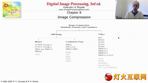

常见的压缩标准
JPEG是广泛使用的照片存储格式,它适应人的视觉,用更多的数据来存储人眼敏感的图像低频部分,用很少的数据存储人眼不关心的高频部分。维基百科有很详尽的讲解http://zh.wikipedia.org/wiki/JPEG
JPEG 2000是基于小波变换的图像压缩标准,可以获得比JPEG更大的压缩比,通常它被认为是未来取代JPEG的标准。

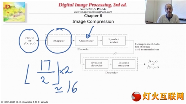

图像压缩的基本套路
图像压缩基本按照以下流程进行:
原图像 -> 映射 -> 量化 -> 符号编码 -> 存储/传输 -> 符号解码 -> 反映射 -> 图像
映射(Mapper):对原图像进行变换,使之更容易被压缩。(比如傅里叶变换)
量化(Quantizer):量化是压缩的主要图像,主要也是它引入误差的。比如有一个以2为单位的量化器,看到原图像值是17,将它除2向下取整,量化得到8;图像还原的时候,用8×2=16得到还原值,与真实值相差了1。
符号编码(Symbol encoder):图像已经变换量化完了,该为存储和传输作准备了。符号编码可以进一步地压缩文件大小:
将重复出现次数多的数据,用简短的符号进行编码;出现次数少的数据,用较长的符号进行编码;后面的哈夫曼(Huffman)编码会详细讲到~

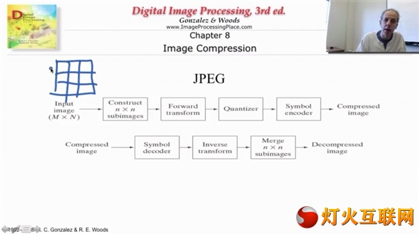

JPEG的压缩套路
鉴于图像压缩的每个步骤都能有不同的方法,所以有必要制定统一的标准,使得图像在每台电脑每部手机中都能正常使用。
JPEG是其中一个标准,它的压缩套路如下:
原图像 -> 分解成一个个小图像 -> 变换 -> 量化 -> 符号编码 -> 压缩后的图像
分解图像:JPEG会将一幅大图像分解成8×8的小图像。至于为什么是8×8呢,嗯,欢迎各位同学剧透;
变换:JPEG使用DCT变换(离散余弦变换),类似傅里叶变换,不过它是取实部。(不由感慨,学好“信号与系统”也是很有必要的...)
量化:JPEG通过各种除法来进行量化,不过对于不同重要程度的信息,它所除的数的大小会有所不同;
符号编码:JPEG使用常见的哈夫曼(Huffman)编码。
图像还原,就是反过来进行这些步骤。
