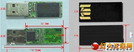

U盘主要有两种封装结构:
1.传统的为PCBA封装结构。
2.黑胶体封装结构。内部主要由一块PCB板+主控+晶振+阻容电容+USB头+LED头+FLASH(闪存)组成,如下图:
PCBA封装 黑胶体装
(PS:恒加信U盘指定芯片封装结构)
特点:工艺简单、成本低。
特点:不容易坏、可靠性高、防水、防震、防 尘、防磁。 缺点:易坏、稳定性可靠 性相对较差
缺点:工艺复杂、制造成本高。 不防水、不防震、不防尘、不防磁。
拆开U盘外壳,可以清晰的看到您的U盘的封装结构。

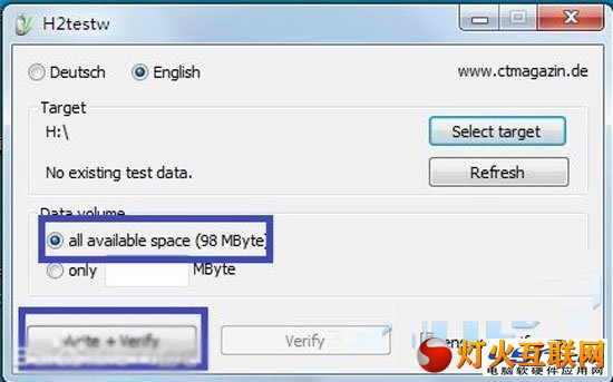

详细软件试用操作如下: 点击启动软件,
然后选择语种为英语(其他语种我可不认识,呵呵),点击“Select target”。
选择要测试的U盘盘符,点击确认。(这里的U盘盘符是H盘)
选择“all available space”检测所有可用容量,然后点击“Write+Verify”开始读写测试。
然后就开始自动检测了,根据容量大小不同需要等检测时间也不同。

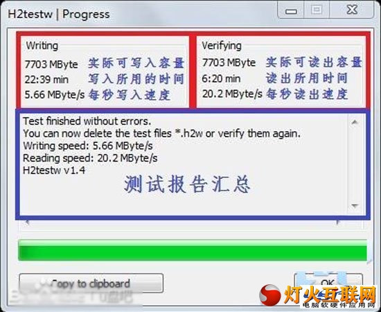

检测报告终于出来了,显示版主的8G U盘实际可用容量为7703MB测试结果显示没有问题,平均写入速度为5.66M/S,平均读出速度为20.2M/S。

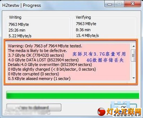

虽说其可测试容量显示为7963MB,但测试结果显示只有3.7GB是实际可用的容量,其余4gB容量都是不可用的,很明显这就是“扩容盘”,是把实际4G容量芯片扩容成8G。
