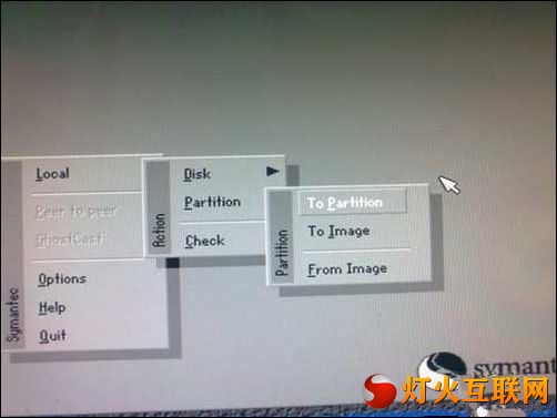

1. 在机箱里安装上需要更换的硬盘,注意的是跳线口,第一块硬盘跳线Master(主盘),需要更换的硬盘跳Slave(从盘)。进入Ghost中,选择Local—Partition—To partition。如下图:

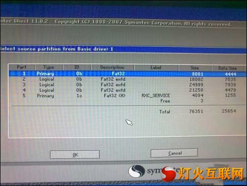

3.图中显示出76G的硬盘里有5个分区,第五个分区是一键恢复精灵的,我卸载了几年都没卸载掉,这次正好不用复制它了。我们先选择第一个分区,也就是8G的C盘。如下图:

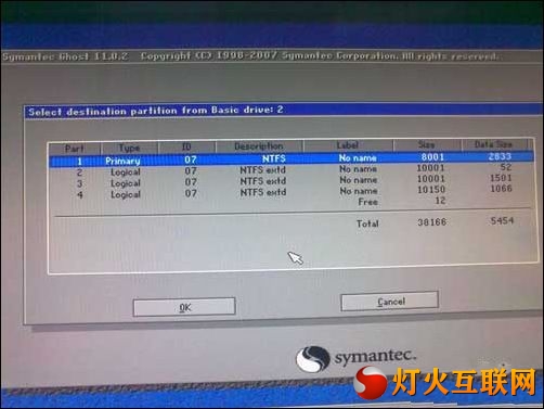

5.选择38G硬盘的第一个分区作为目标分区映像。如下图:

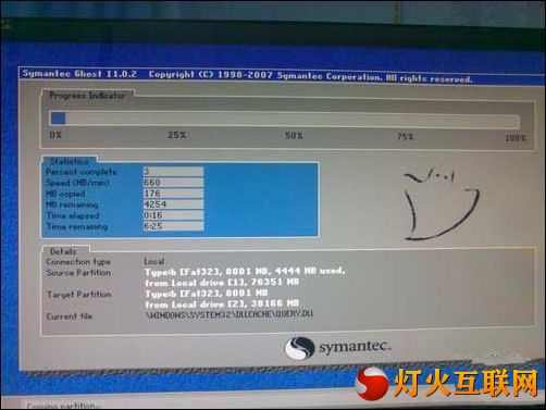

6.出现了我们熟悉的界面,等待几分就好。如下图:
