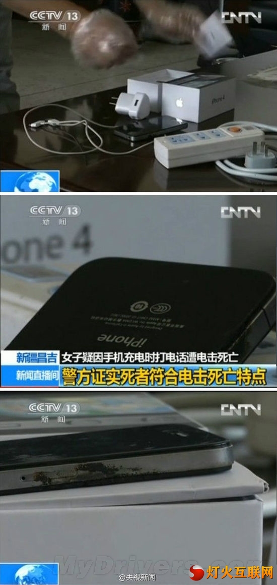

去年7月份南航空姐马爱伦在给自己的iPhone4充电时触电身亡。最后调查表明,马爱伦当时所使用的就是第三方充电器,而非苹果的原装充电器。
