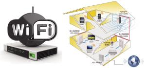

多种途径确保全覆盖
对于一般家庭来说,一台无线路由器已经可以做到无线信号基本覆盖了,但对于一些特殊房型如别墅、跃层或狭长的房间来说,则需要对一些位置进行补充覆盖。
第一,有线网络加迷你无线路由器。这一方案针对的是各主要房间已经布下有线网络的情况,只需要在无线信号覆盖不到的房间里安装小型无线路由器。目前迷你型的无线路由器已经可以做到烟盒大小,且插头电源和机身是一体的,非常小巧,连接有线网络后,可以直接插在插座上。
第二,电力线路由器加扩展器。这一方案针对的是各房间内没有有线网络的情况,通过“电力猫”用电线传输网络信号,并通过扩展器将无线信号覆盖到空白区域。电力线网络设备需要成套购买,即“1+1”或“1+N”的形式,一台电力线路由器一般可以带动10个左右的扩展器。
