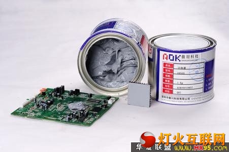

硅脂的选购:
切勿选购乳白色的硅脂,它有低热传导性和耐温性,有油杂,易挥发等缺点。硅脂选购,首先导热系数在2.0以上,另外,混有金属粉末的黑灰色的硅脂较好。硅脂的主要作用是帮助CPU有效降温,保证电脑的正常工作和寿命,质量的保证是很有必要的。

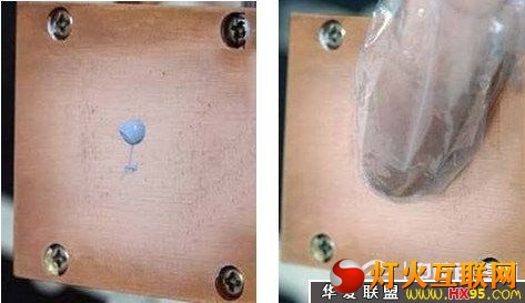

第一步、使用无绒布粘上高纯度溶剂或者酒精清洁CPU核心表面和散热器底部,注意不要让手指接触核心和散热器表面。
第二步、确定散热片上与CPU接触的区域后,我们先在区域中心挤上一定量的硅脂。
第三步、我们将塑料袋或者一次性手套套入手指,再用手指来回按压、涂抹散热器底部的导热硅脂,直到硅脂均匀地分布在CPU接触的区域。注意不要直接用手指或者纸巾涂抹,以防掺入杂质增大间隙或者是硅脂变质。
第四步、涂抹时,注意要薄,比纸还要薄四分之一就可以了。由于硅脂主要是为CPU和散热器底部接触面的凹凸空隙的填充物,如果太厚会影响散热甚至造成意外。
第五步、在CPU表面应该涂满,比如通过风扇变换方位进行微小的磨动来压均匀硅脂。
第六步、当风扇松动或者需要维修时,我们需要处理好风扇再进行涂抹硅脂,要不然达不到均匀的效果。最后,扣好扣具,装回电脑即可。
