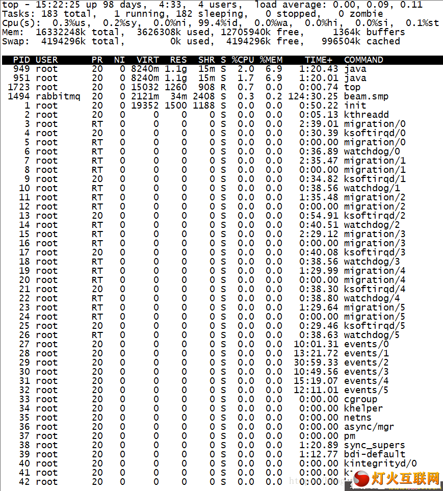

2、top
显示CPU实际使用情况
top的第一行就是uptime命令的内容

Badness=oom_score(bandness) Adj=oom_adjustment 输入完top命令后,可继续按下f键,选择需要添加的显示列
通过 f 键可以选择显示的内容。按 f 键之后会显示列的列表,按 a-z 即可显示或隐藏对应的列,最后按回车键确定。
按 o 键可以改变列的显示顺序。按小写的 a-z 可以将相应的列向右移动,而大写的 A-Z 可以将相应的列向左移动。最后按回车键确定。
按大写的 F 或 O 键,然后按 a-z 可以将进程按照相应的列进行排序。而大写的 R 键可以将当前的排序倒转。

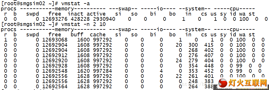

4、vmstat
Vmstat命令提供了对进程、内存、页面I/O块和CPU等信息的监控,vmstat可以显示检测结果的平均值或者取样值,取样模式可以提供一个取样时间段内不同频率的监测结果
·process(procs)
r:等待运行时间的进程数量
b:处在不可中断睡眠状态的进程
w:被交换出去但是仍然可以运行的进程,这个值是计算出来的
·memoryswpd:虚拟内存的数量
free:空闲内存的数量
buff:用做缓冲区的内存数量
·swap
si:从硬盘交换来的数量
so:交换到硬盘去的数量
·IO
bi:向一个块设备输出的块数量
bo:从一个块设备接受的块数量
·system
in:每秒发生的中断数量, 包括时钟
cs:每秒发生的context switches的数量
·cpu(整个cpu运行时间的百分比)
us:非内核代码运行的时间(用户时间,包括nice时间)
sy:内核代码运行的时间(系统时间)
wa:等待I/O操作的时间
·m:显示内核的内存利用率
·a:显示内存页面信息,包括活跃和不活跃的内存页面
·n:显示报头行,这个参数在使用取样模式并将命令结果输出到一个文件时非常有用。例如root#vmstat –n 2 10以2秒的频率显示10输出结果

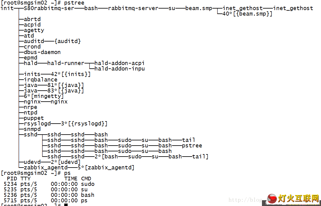

5、ps和pstree
分析进程的好命令啊!

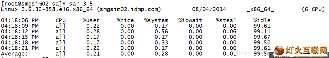

6、sar
自动收集保存系统信息,crontab配置系统定时任务
crontab命令格式含义:分钟(0-59) 小时(0-23) 日期(1-31) 月份(1-12) 星期(0-6) 命令段

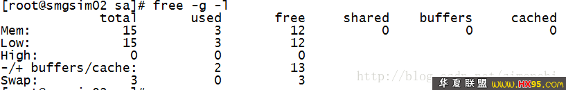

7、free
显示系统内存信息
·-b,-k,-m和-g分别按照bytes, kilobytes, megabytes, gigabytes显示结果。
·-l区别显示low和high内存
·-c {count}显示free输出的次数
