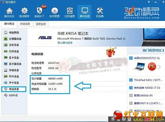

下面灯火互联网网小编教大家使用驱动精灵,查看笔记本电池损耗率,具体方法步骤如下:
1、首先在笔记本电脑中下载安装“驱动精灵”安装完成后,打开运行,然后进入“硬件检测”,如下图所示:
2、进入硬件检测后,我们再从左侧切换到“电池信息”之后就可以看到笔记本电池损耗率了,如下图所示。
笔记本这台华硕笔记本使用快2年了,由于经常用电池续航。因此从上图可以看看,电池损耗率已经高达35.1,可用容量仅3100mAh,相比购买前的4800mAh,已经消耗了近1700mAh的容量,这也是笔者笔记本续航能力严重下降的原因。
