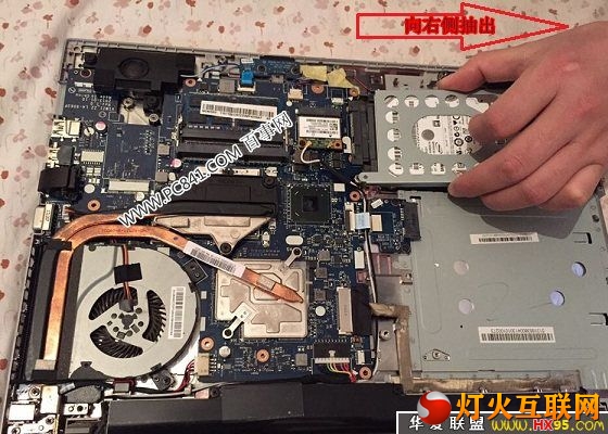

1、拆开笔记本底部的后盖后,我们就可以轻松的找到笔记本内部硬盘了,其固定在主板上,我们先拆卸掉固定螺丝,然后平行从硬盘接口中抽出即可,如下图所示。

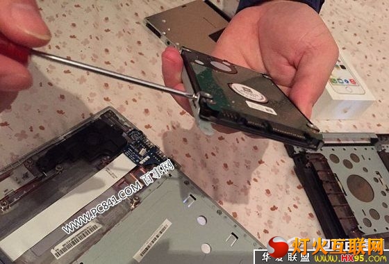

2、拆卸下笔记本硬盘后,我们可以看到,硬盘还被一个框架固定住,我们再拆卸架子上的固定螺丝,之后就可以将硬盘取下了,如下图所示。
3、接下来我们将新硬盘再安装到这个固定架中,并安装上固定螺丝,如下图所示。
