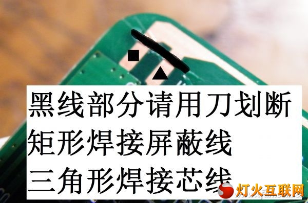

Step2 取出硅板,找到内置天线。只要把原来的天线拆除,焊接SMA接口即可。把原来天线的两个引脚用小刀划断。注意:划的时候应尽可能远离元件,要小心不要把元件碰掉。原来的天线一定要切断,否则会像短路一样而使外置天线没有效果。划断引脚后,我们要在剩下的部分先焊上一部分焊锡。
Step3 焊接好后,我们的SMA接口就要登场了,这种接口在无线器材店都能买到(图1),价格也比较便宜。现在我们要在原来内置天线的基础上焊接SMA接线。在路由器内置天线上,往往靠近电阻的天线引脚可以用来焊接SMA的芯线,芯线在无线发射中起决定性作用,往往会在接芯线的线路加装电阻来容错。
在SMA接口上我们很容易就找到了芯线(中间的那根线)和屏蔽线(包在芯线外面的一圈线),剩下的就是焊接了(图2)。这里很考验你的焊接技术,提醒一下,千万不要把烙铁头长时间放在板上,否则会烫坏其他原件的。
