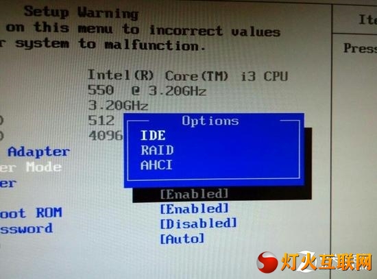

硬件层面也不复杂,首先看一下笔记本是否支持AHCI,因为传统的IDE模式无法满足SSD的新特性,SSD在IDE模式下工作性能会出现严重衰减。查 看笔记本是否支持AHCI,可在B

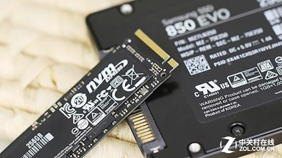

首先确定要买的SSD接口类型,目前主流笔记本都会有SATA或M.2接口,有的机型则包含两种接口。
同等容量下,因为M.2接口在传输带宽、容量、轻薄特性等方面拥有更多的优势,
更为先进,所以M.2接口的SSD普遍要 比SATA接口的要贵一些。如果笔记本有M.2,建议选购M.2接口的SSD。
接口确定之后就是选择容量。目前主流SSD的容量有128GB(120GB)、256GB、480GB、512GB等。选购的话建议从256GB起。首先容量方面不会捉襟见肘,另外256GB的价格也处在一个可以接受的范围内。

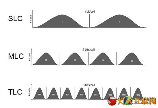

最后一点就是闪存颗粒。笔者经常会看到一些用户购买之后吐槽说买到的是TLC而不是MLC的颗粒,
两种颗粒相比之下,MLC确实优秀很多,但目前家用级别的SSD大部分都已经被成本更低的TLC所占领,MLC几乎买不着了,而且TLC的寿命和性能较以往已有很大程度的提高,所以建议在闪存颗粒这一点上不必过多纠结

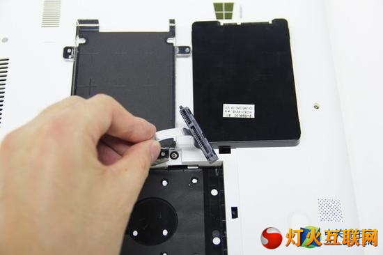

购买SSD后就到了装机环节。在进行装机之前先 提醒一下,不同机型的安装方法会有所不同,建议动手能力一般的小伙伴可以事先百度一下机型的拆机教程,依照教程进行可确保安全。本次拆解的三星 300E5K比较特殊,该机同时具有SATA和M.2接口,SATA接口位于底部卡扣位置,升级比较方便,而M.2接口则需要将整个后盖拆掉才能看到。
在三星300E5K的底部预留了SATA接口硬盘仓的挡板,只需要将螺丝拧出后就可以看到。比较贴心的是该机内置了硬盘支架,更换SSD时可先固定于硬盘支架保持稳固。像该机这种延长SATA接口的设计并不多见,大部分SATA接口是固定的,安装比较容易。
