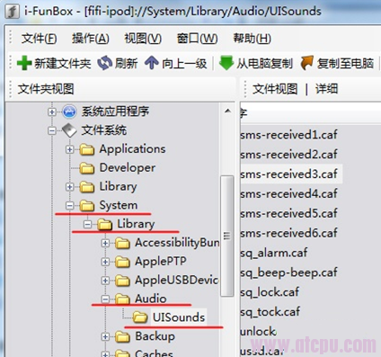

至此,iPhone短信铃声就制作完成了,那么,如何将它应用到iPhone中呢?由于系统不支持自定义,所以我们需要用自己制作的iPhone短信铃声替换掉系统自带的短信铃声才能使用。替换系统自带铃声就需要用第三方软件来实现了,推荐使用iFunBox、iTools、winscp或91手机助手。
这里我们以iFunBox为例。将iPhone用数据线连接到电脑后,打开iFunBox,在左侧导航栏的“文件系统”中,可以查看和修改iPhone的系统文件。iPhone短信铃声在/System/Library/Audio/UISounds/ 目录下,短信铃声的文件名为“sms-received1.caf ”、“
替换iphone系统自带短信铃声
将刚才制作的铃声文件名改为其中一个,然后拖入iFunBox替换掉iPhone系统中的相应文件就可以了。最后,还要重启iPhone才能使更改生效。重启之后,在iPhone中就可以使用我们自己制作的短信铃声了。
