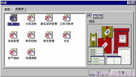

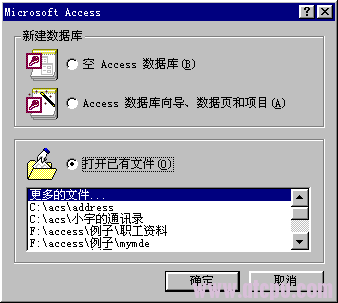

在使用数据库向导建立数据库之前,必须选择需要建立的数据库类型。因为不同类型的数据库有不同的数据库向导,要是选错了向导,那我们的工作可就白费了。单击屏幕上方工具栏中最左边的那个“新建”按钮,它上面画了一页纸,鼠标放在上面的时候会出现“新建”的文字提示。弹出“新建”对话框如下图,在“常用”和“数据库”两个选项卡中选择“数据库”选项。
  “数据库”选项卡里有很多图标,这些图标代表不同的数据库向导,图标下面都有一行文字,这些文字表明了数据库向导的类型。就好像一个旅行社可以开设几条旅游线路,每个线路要配备不同的向导一样。我们要找一个适合自己要做的工作的向导。第一个图标是关于订单的,它可以帮助我们建立一个关于公司客户、订单等情况的数据库。双击这个图标,数据库向导就开始工作了。

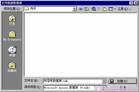

屏幕上出现“文件新建数据库”的对话框,提示应该给建立的数据库文件取个什么名字,并且将它保存在计算机的哪个目录下。在“文件名”右边的文本框中输入数据库的名字,然后单击左上角“保存位置”右面的下拉框,在下拉列表中选择存放这个数据库文件的目录。
  为了学习的方便,我建立一个子目录“例子”,并把课程中将要用到的数据库文件都存放在这个目录中。现在将正在建立的数据库文件取名为“向导形数据库”,并选择保存类型为“MICROSOFT Access 数据库”,即将它保存为一个Access数据库文件。在完成了这些工作后单击窗口右下角的“创建”按钮,创建新数据库这一步就完成了。

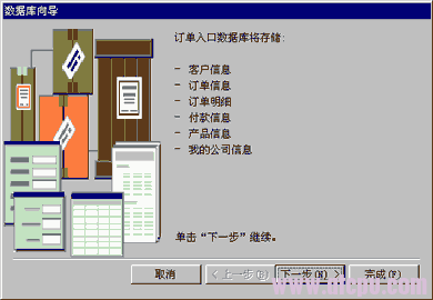

现在屏幕上又出现了信息提示对话框,上面有数据库需要存储的客户信息、订单信息等很多内容。

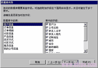

  看过这些提示信息后,单击“下一步”按钮进入向导的下一步工作。对话框中提了一个问题“请确定是否添加可选字段?”。这个对话框分类列出了数据库中可能包含的信息,左边框中是信息的类别,右边框中列的是当前选中的类别中的信息项。
  这些信息项的前面都有一个小方框,有的小方框中有一个“√”,表示此信息项被选中了,被选中的信息项将会出现在数据库中,而没有选中的信息项就不会出现在数据库中。我们可以通过单击信息项前的小方框来决定数据库中是否要包含某些信息项,如果信息项前面的小方框是空的,单击它就会出现对勾;如果小方框中有对勾,单击它就会变空。不过要注意,绝大多数的信息项前面的对勾是不能取消的,单击它的时候会出现提示,“此选项不能被取消”。这是因为使用数据库向导建立数据库的时候,向导认为有些信息项是此种类型的数据库必须包含的,它们和数据库中的窗体和报表紧密相关,所以Access不允许我们随便取消这些必选项目。从外观上很容易区分必选项目和非必选项目。用斜体字书写的项目就不是必选项目,可以选择也可以取消;而用正常字体书写的项目都是必选项目,不可以取消的。如果不想再增加什么非必选项目了。就可以进行“下一步”了。

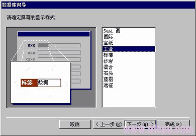

  现在对话框中的内容又发生了改变,我们需要选择屏幕的显示方式,也就是选择将要建立的数据库中窗口的背景、窗口上的默认字体大小和颜色。用鼠标单击一个选项,就会发现在窗口左边的方框中展示出所选的“显示样式”,这样每选一次就看看满意不满意,很容易就可以找到比较合适的效果了。选择“工业”,单击“下一步”按钮,现在这个对话框要选择打印报表的样式。

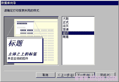

  打印报表就是把数据库中的数据打印在纸上,而打印报表的样式就是指打印时所用的格式。和刚才屏幕的显示样式一样,每选定一个选项,左面的方框中都会将所选的打印报表样式显示出来,选定“组织”样式。

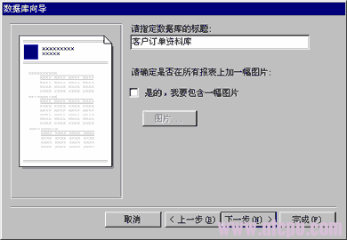

选定打印报表的样式以后单击“下一步”按钮,现在要给新建的数据库指定一个标题。在对话框上面的文本框里输入“客户订单资料库”。
  这个对话框中起的名字是新建的数据库入口窗体上的标题词,也就是打开这个数据库时,看到的第一个界面上的标题词,和刚才给数据库文件起的名是不一样的。“请确定是否在所有的报表上都加一幅画”意思是如果想在这个数据库打印出来的所有文件报表上都加上某个图片,就可以在这儿选择“是的,我要包含一幅图片”,并通过单击“图片...”按钮选择一幅图片。比如有的公司在打印一些报表的时候都希望将自己公司的标识打印在打印纸上,就需要选择这个选项,并且通过单击“图片”按钮来加载公司的标识了。如果现在还不想在报表上添加图形,就单击“下一步”按钮,进入向导的下一步。

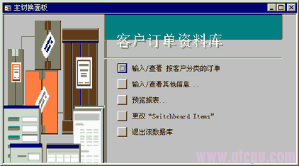

接下来的对话框中“下一步”按钮的颜色变灰,表示已经是最后一步了。单击“完成”按钮就把数据库建好了。屏幕上显示的就是新建的数据库“客户订单资料库”的主窗体。要想看什么内容只要单击相应的按钮就可以了。
