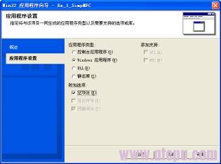

  (4) 单击左侧的"应用程序设置"。选中"应用程序类型"中的"Windows 应用程序",在"附加选项"中选中"空项目",结果如图1所示,单击"完成"按钮。
图1 Win32 应用程序设置

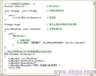

  (7) 键入如图2所示的代码。
图2 SimpMFC.cpp文件内容

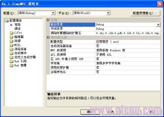

  (8) 在"解决方案资源管理器"标签中,右击顶层的项目名"Ex_1_SimpMFC",从弹出的快捷菜单中选择"属性"菜单项,弹出如图3所示的"Ex_1_SimpMFC 属性页"对话框。
图3 Ex_1_SimpMFC的属性页对话框
  (9) 单击"MFC的使用",然后单击右边的下拉按钮,从弹出的下拉选择列表选择"在共享DLL中使用MFC",单击"确定"按钮。

  在图2中,包含文件afxwin.h是使用MFC类库的头文件。class是定义类的关键字,class的后面是用户定义的类名,即CSimpApp。需要说明和是:通常用大写的C字母开始的标识符作为类名,C用来表示类(Class),以与函数及其他数据类型相区别。
  类体中定义的函数或变量,都称为该类的"成员",其中变量称为"成员变量",函数称为"成员函数"。成员可被声明成public、private。对于public类成员来说,它们是公有的,能被类外面的程序访问;对于private类成员来说,它们是私有的,只能由类中的函数所使用,而不能被外面的程序所访问。
  在"public:"或"private:"后面定义的所有成员都是公有或私有的,直到下一个"public:"或"private:"出现为止。若成员前面没有类似"public:"或"private:"的声明,则所定义的成员是private(私有),这是类的默认处理。关键字public和private可以在类中出现多次,且前后的顺序没有关系。
  类名冒号后面的是用来定义类的继承,其格式如下:
程序代码:
class 派生类名 : 继承方式 基类名
派生类的成员
  其中,被继承的类称为基类(base class),在基类上建立的新类称为派生类(derived class)。继承方式有三种:public(公有)、private(私有)及protected(保护),若继承方式没有指定,则被指定为缺省的public方式。继承方式决定了派生类的继承基类属性的使用权限,public继承方式能够使用基类的所有共有成员。
  从代码中可以看出,类CSimpApp是从应用程序类CWinApp派生而来。而类CMainFrame是从框架窗口类CFrameWnd派生而来。
  在面向对象的程序设计中,类有函数重载、运算符重载和虚函数等,这些称为类的多样性。
  所谓"函数重载",是指在类中或同一个作用域中,允许有多个同名的函数存在,但同名的各个函数的形参必须有区别:形参的个数不同,或者形参的个数相同,但参数类型有所不同。
  所谓"运算符重载",就是赋予已有的运算符多重含义。
  所谓"虚函数",它是指在函数名前面加上virtual关键字的成员函数,如成员函数InitInstance就是被声明成了虚函数。虚函数也是能使一个函数具有多种不同的版本,只不过虚函数的不同版本是在基类和派生类中进行定义的。这样系统就会根据相应的类对象来决定调用的是派生类CSimpApp的InitInstance()函数中的代码,还是基类InitInstance()函数中的代码。
  在CMainFrame类中,我们还看到了与该类名相同的成员函数CMainFrame(),这个函数称为该类的"构造函数"。每个类都有一个构造函数,如果我们没有指定,系统就会自动使用默认的构造函数。构造函数的最大特点是在对象建立时它会被自动执行,因此用于变量、对象的初始化代码一般放在构造函数中。在定义构造函数时,不能指定函数返回值的类型,也不能指定为void类型。
  在CMainFrame()构造函数中的Create函数是用来创建窗口,它的参数依次用来指定类名、窗口标题、窗口样式和窗口大小。其中,预定义样式WS_OVERLAPPEDWINDOW用来创建一个常规窗口,CRect是一个矩形的数据类,用来确定窗口的大小和位置。
  与构造函数相对应的是析构函数。析构函数是另一种特殊的C++成员函数,它只是在类名称前面加上一个"~"符号。每一个类只有一个析构函数,没有任何参数,也不返回任何值。
  在类定义时,成员函数既可以在类中定义,也可以在类外定义。但在类外定义时,必须用作用域运算符"::"来通知编译系统该函数所属的类。例如,InitInstance函数就是在类CSimpApp外面定义的。
  代码中,m_pMainWnd是MFC中的一个全局指针变量。MessageBox()是窗口基类CWnd的一个成员函数,用来弹出一个对话框窗口,显示参数指定的短信息,这里是"你好,欢迎进入MFC世界!"。
