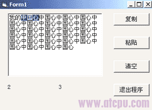

根据程序的要求,我们需要制作一个文本框控件(TxtContent),它将做为程序的输入窗口;另外还有四个按钮,分别是复制按钮(CmdCopy)、粘贴按钮(CmdPaste)、清除按钮(CmdClear)、退出程序按钮(CmdQuit);此外,还需要两个用来显示所选文本起始位置的标签一(LblStart)和显示所选文本长度的标签二(LblLength)。
最终界面如图一:
图一
大家仿照图一制作。

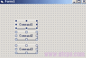

分别是纵向对齐的“左对齐”、“居中对齐”、“右对齐”;横向对齐的“顶端”、“中间”、“底端”对齐;以及面向网格的“网格对齐”。它们的功能非常简单,你只需随意绘制几个控件,然后选择它们,再试着使用相关命令就能掌握了。如图三是随意绘制的程序界面:
图三

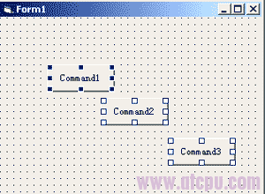

全部选中后,使用“左对齐”的结果如图四:
图四
也许你要问,这个对齐是以哪一个控件做为参照物的?再仔细看看图三,那个 Command1 按钮四周是八个实心的黑色小点,而其他控件则是白色的小点,现在你知道了吧,正是以 Command1 按钮为参照物进行对齐的,也就是说你最后选择的那一个控件。
