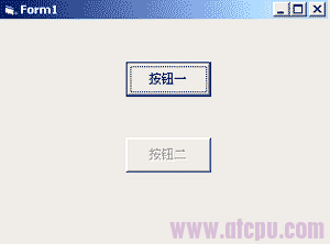

两个命令按钮,按钮一(CmdEnable)初始状态为可用,按钮二(CmdFalse)初始状态不可用。点击按钮一,按钮二变为可用,按钮一变为不可用;点击按钮二,按钮一变为可用,按钮二变为不可用。
程序界面如图六:
图六
程序代码如下:
按钮一:
Private Sub CmdEnable_Click()
CmdFalse.Enabled = True
CmdEnable.Enabled = False
End Sub
按钮二:
Private Sub CmdFalse_Click()
CmdFalse.Enabled = False
CmdEnable.Enabled = True
End Sub
