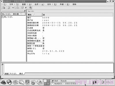

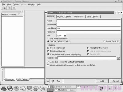

由图1和图2可以看到,启动MySQLCC时,会弹出设置“注册服务器”的界面。在该界面输入名称为MySQL,主机名为210.31.8.229,用户名为root,密码为上文所设置的ylgui,其它选项不用更改。单击“添加”即可将新建的连接添加至连接列表中,如图3所示。
图3 添加新建的连接

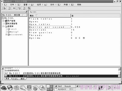

选中新建的连接,然后单击“连接”按钮,即可完成连接,如图4所示。
图4 连接到MySQL数据库服务器

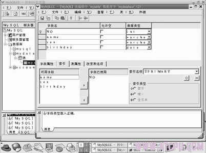

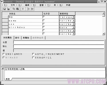

(2) 新建/删除表:双击“mydatabase”,其下方会显示“表”的子项。在该子项目上单击右键,选择“新建数据表”,这时会弹出创建表的界面,如图5所示。为简单起见,这里只为该表设置了四个字段:NO、name、sex、birthday。单击保存,将该表保存为mytable。
图5 新建表
要删除数据库中的表,直接在该表上单击右键,然后选择“丢弃表”即可完成删除。
(3) 更改表结构:要编辑表结构,可直接在表上单击右键,选择“编辑表”。可以对表进行各种更改,包括添加/删除字体、更改字段属性、创建索引、更改表属性等操作。

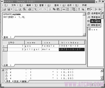

(4) 输入数据:要向该表输入数据,直接在该表上双击左键,会打开如图6所示的查询窗口。在该窗口中,可以对表进行各种操作。比如要向表中添加/删除记录,只需单击工具栏上的插入/删除记录即可。
图6 向表中输入记录
在图6所示界面中,还可以非常方便地使用SQL语句对表进行操作。方法是单击工具栏上的SQL图标,然后在查询框中输入SQL语句,单击工具栏上的“执行”即可。如果对查询语句不熟,也可以直接在工具栏上单击“查询类型”按键,并在下拉列表中选择常用的查询语句,如图7所示。
图7 使用SQL语句

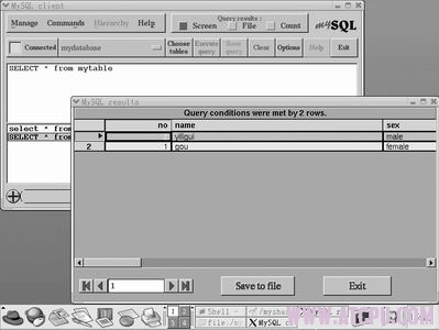

MySQLGUI
MySQLGUI是一个历史悠久的、基于GUI的MySQL客户端程序。它可以跨平台操作,帮助用户完成MySQL数据库的基本管理工作。可从http://www.mysql.com/downloads/gui-mysqlgui.html下载该软件,版本为1.75。该软件直接解压缩即可运行。本文将其下载到mysqlgui目录中,运行以下命令:
#cd /mysqlgui
#tar zxvf tar zxvf mysqlgui-linux-semi-static-1.7.5.tar.gz
#cd zxvf mysqlgui-linux-semi-static-1.7.5
#./mysqlgui
启动MySQLGUI管理工具后,可以通过单击“Option”按钮打开选项设置界面。在该界面中,可以对使用的账号、主机、显示风格等选项进行设置,如图8所示。
图8 选项设置
设置完成后,单击“Connected”按钮,然后输入数据库密码,即可完成连接。连接完成后,数据库服务器中现有的数据库会显示在“Connected”按钮之后,单击就可选择相应的数据库。选择上一节中建立的mydatabase数据库,单击“Choose tables”,在弹出的窗口中选择mytable表。在第一个空白框中输入一个SQL语句,然后单击“Excute query”,这时将会弹出一个窗口,显示出该表的内容,如图9所示。
图9 显示表内容
在使用的过程中可以看出,与MySQL Control Center相比,MySQLGUI工具还是不够成熟。

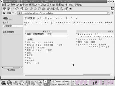

设置完成后,保存config.inc.php文件。确保MySQL和Apache处于运行状态。打开浏览器,在其中输入http://localhost/phpmyadmin/,将会打开phpMyAdmin的管理界面,如图10所示。一般而言,界面会自动识别为中文,如果界面不是中文,可以在“language”下拉列表中选择“Chinese Simplified”进行汉化。
图10 phpMyAdmin主界面

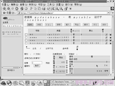

phpMyAdmin的用户界面直观简洁,各部分的内容一目了然。比如要查看现在MySQL数据库服务器上都有哪些数据库,直接选择主界面上的“数据库”即可。如果要查看某一数据库的内容,也可以直接在该数据库上单击完成。如果要删除该数据库,则可以选中其前面的复选框,然后单击“执行”按钮即可。要对表进行操作,可以单击表所在的数据库,在接下来的界面中进行。图11显示了查看表mytable结构时的情况。
图11 查看表mytable的结构
在该界面中可以进行打印预览、导出数据、插入记录、编辑表结构等操作。任何时候都可以通过单击左上角的“主目录”回到初始界面,也可以在“主目录”按钮的下拉列表中选择数据库,还可以对数据库的权限、密码等进行操作。总之,这是一个非常完善和成熟的数据库管理工具,我个人认为它已经完全达到企业应用的需求。

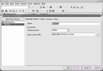

第五步:在图12所示的左边列表中单击右键,选中Administrate Data Sources选项来启动数据源管理界面,如图13所示。
图13 OpenOffice中的数据源管理界面
在图13所示的General配置界面中,输入Name为MySQL,Database type选择ODBC,Data source URL选择第二步中创建的MySQL-account。在ODBC的配置界面中,输入User name为root,并选中其下的password required选项,Driver settings框中输入MySQL,Character set选择System。

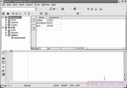

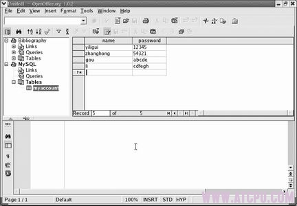

第六步:配置完上述选项,返回到数据库管理界面,双击左边列表中的MySQL,然后输入密码ylgui就可完成数据库的连接。连接完成后,单击Tables下面的myaccount表,就可以看到上文中输入的内容,如图14所示。如果要向表中输入新记录,可以直接在右边的框中完成。
图14 查看数据表的内容
