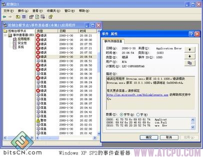

出了问题,要想纠正错误首先得找出导致问题的原因,在纠错方面Windows XP为我们提供了一个功能强大的事件查看器工具,不过它的可读性太差,天书般的记录绝非一般用户能看懂的(见图1)。

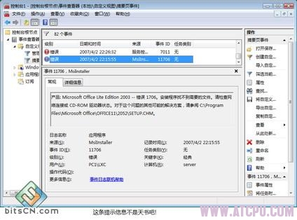

Vista的事件查看器窗口默认为三窗格模式,分别为树状结构区、事件显示区、操作区。对早已习惯Windows资源管理器或Outlook邮件阅读器的人来说,无疑是最友好的界面,给我们进行分类查询提供了方便(见图2)。
另外可按事件的性质进行分类,比如:“Windows日志”、“应用程序和服务”等。也可按时间进行分类,比如:24小时之内的、一周之内的等。不管要查询什么,都能很快切入主题,一针见血。
更重要的是,选中一条日志(比如ID为11706的事件,请记住这一ID,后面要用),相关内容会自动在另一窗格中显示出来而且不再是天书,如图3所示。
文中暗表:我曾尝试构建迷你版Office 2003并进行安装,安装过程中确实出过错,如图3所示正是在事件查看器中检测到的对这一错误的记录。由此可证实,事件查看器还真能洞查秋毫
