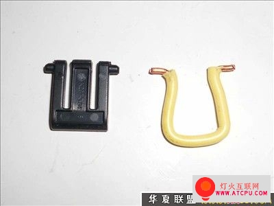

1、笔者的键盘是左边的支架遗失了,支架槽也变成了空槽(如图1)。于是将右边完好的支架取下来,当成参照物。

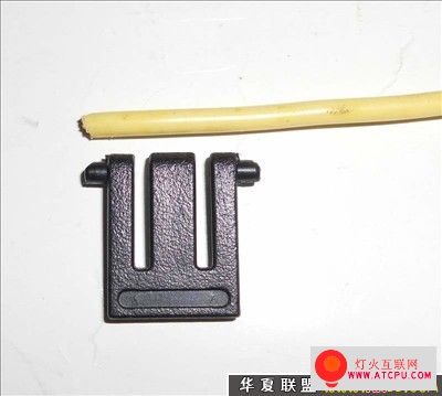

2、找来一段电缆,这种电缆要那种适合高压电的硬性电缆,其中只有一条铜芯,铜芯的直径约为1.5mm,其实只要和塑料支架两侧轴的粗细匹配即可(如图2)。

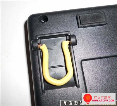

3、先不要剪断电缆,而是对比着塑料支架调整好长度,用尖头钳子夹出一个U型来。注意要将将U型电缆的两头预留2mm~3mm的空余线缆,然后再将其剪断。将U型电缆两头的塑胶皮剥开,露出的铜芯就相当于是支架两侧的轴(如图3)。

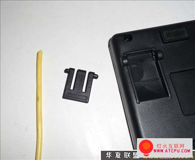

4、稍微用力一捏,将铜芯对准支架槽的小孔,进而将U型电缆放入键盘的支架槽中(如图4)。如果铜芯长了,可以剪短一点,如果U型的两侧宽了,可以用钳子将其向中心夹拢一点。当U型电缆可以稳稳地放入支架槽中时,这个拐杖支架就制作完成了。

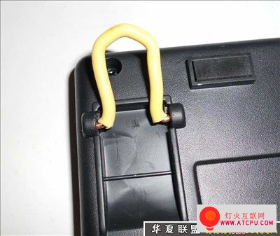

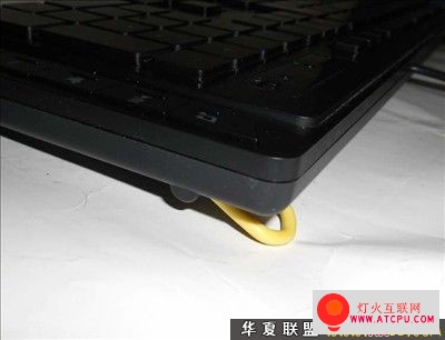

平时不用的时候,可以将U型电缆收起放在支架槽中,在使用的时候就将它向上翻出来(如图5),效果就和原来的支架是一模一样的(如图6)。按照相同的原理,该方法还是适合解决MP4、电子相框等设备的支架损坏问题,大家多动动脑筋,即可轻松搞定。
