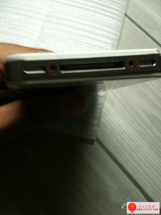

2、用小的那把螺丝刀卸掉IP4下面的两个螺丝后,往前推即可打开后盖。

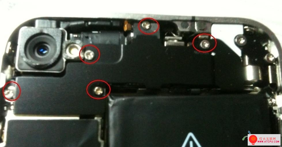

3、打开后盖后,接下来,我们先拆上面部分的几颗螺丝。(注:先拆这里主要是为了在更换前测试新液晶屏是否可以用,如果不行,好更换,不然拆了蓝膜就更换不了)

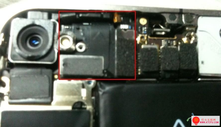

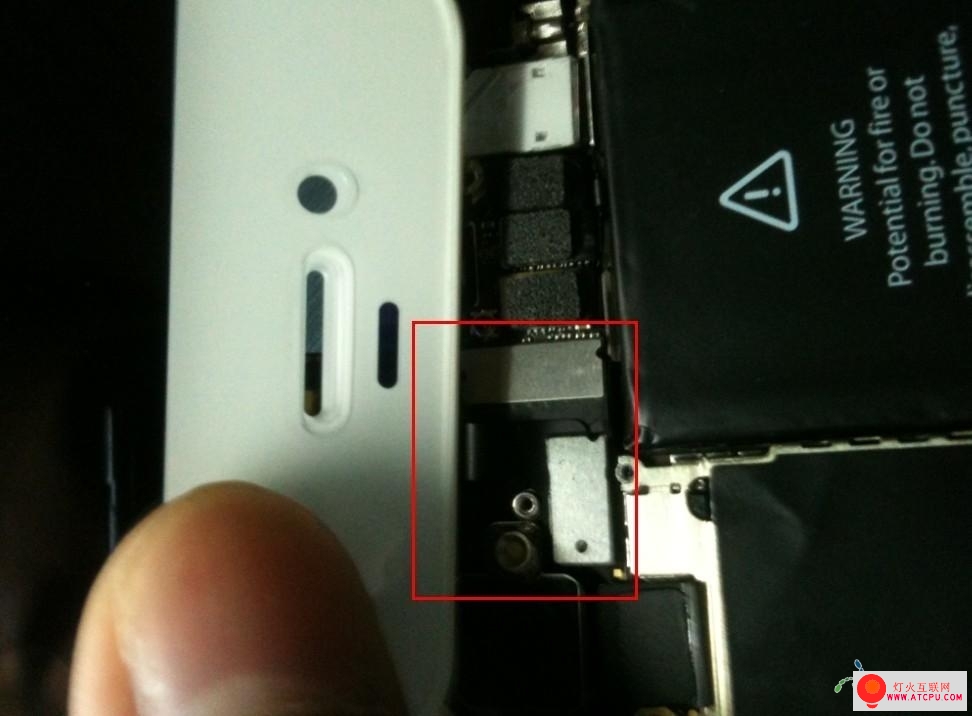

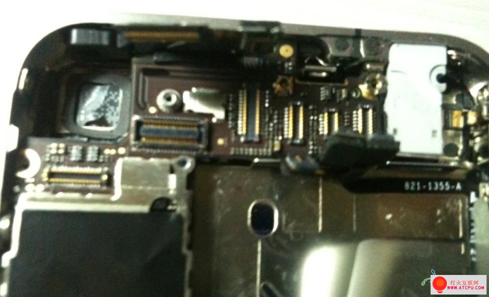

4、螺丝拆掉后,可以顺利的拆掉上层面板。接下来,我们用撬具或者手指甲打开如图方框所示的屏幕排线,打开后
5、接着我们拿要更换的屏幕与主板排线接口相连。如图方向连接。连接完后,我们开机测试屏幕。屏幕测试的方法很简单,我们进到主界面后随便按稳一个图标,四周围移动,只要不会中途断了或者图标没跟你手指走,另外看有没有亮点,一切OK的话,基本上就没问题了。

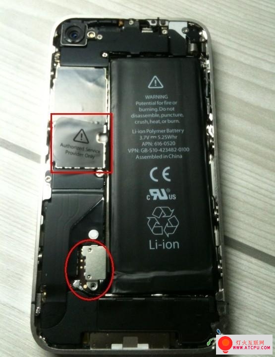

6、接下来,我们卸掉电池卡扣上的螺丝及卡扣,然后用手拧着电池中的那层薄纸往右边拉即可。(注:这里我电池螺丝先卸了所以没螺丝了,然后拉电池时,力度要掌握好,否则容易薄纸撤断。
7、接着我们卸掉SIM卡槽上面的挡板,并用撬具或指甲撬开这个排线,如下图。

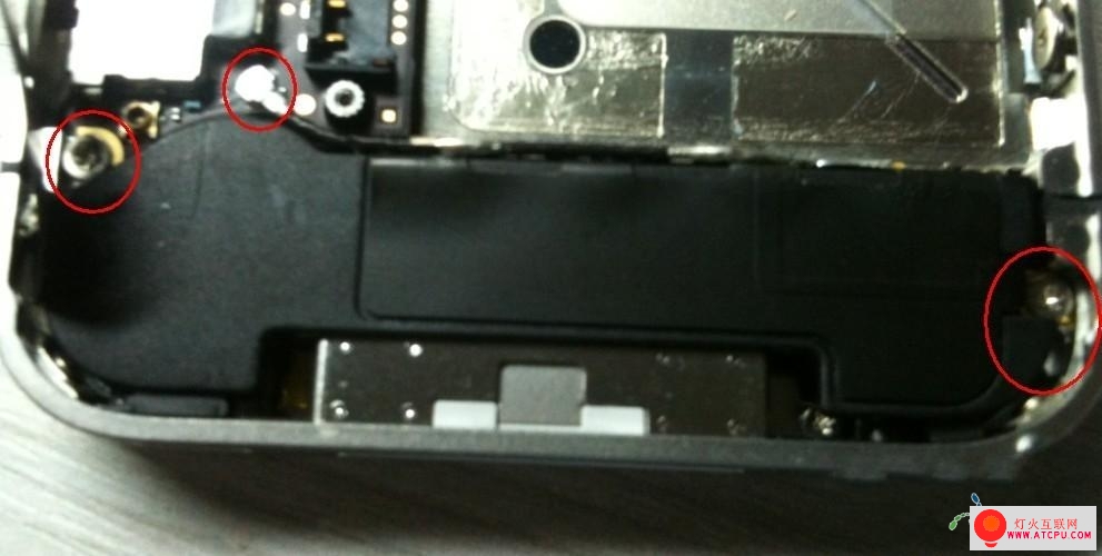

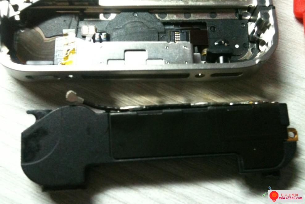

8、接下来,我们卸掉下面扬声器及麦克风底件,这里有2个螺丝跟一个插口。(注:插口拔的时候要注意下,以防线拔断了,我是用镊子搞定

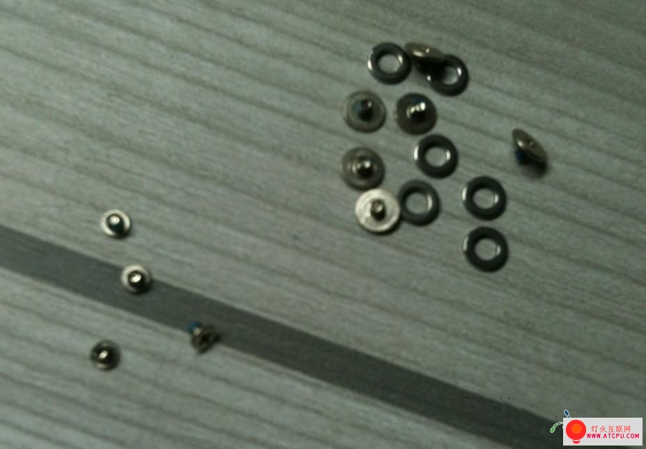

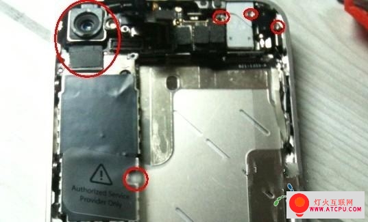

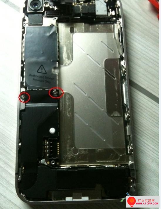

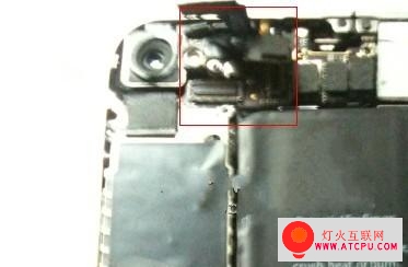

9、拆完底座后,我们拆上面的摄像头、振子及上半部分的主板螺丝,并用撬具或指甲拨开主板。这里要注意一下的有2个螺丝比较特别:
一个是主板上边有个特殊螺丝帽,这个用一字刀可以卸。
二个是主板中间白色贴纸下的螺丝,白色贴纸是进水试纸,我建议用小针挑出来,后面再装回去。

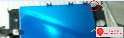

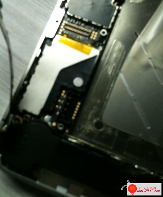

10、接着拔出卡槽,一个主板就可以卸下来了
11、因为我们只是换屏幕,所以没必要卸摄像头、听筒那些部分。接着我们卸下边框的螺丝即可。螺丝总共是6个大螺丝,4个小螺丝。
12、螺丝卸完后,我们用撬具,随便一个位置撬开即可。
