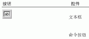

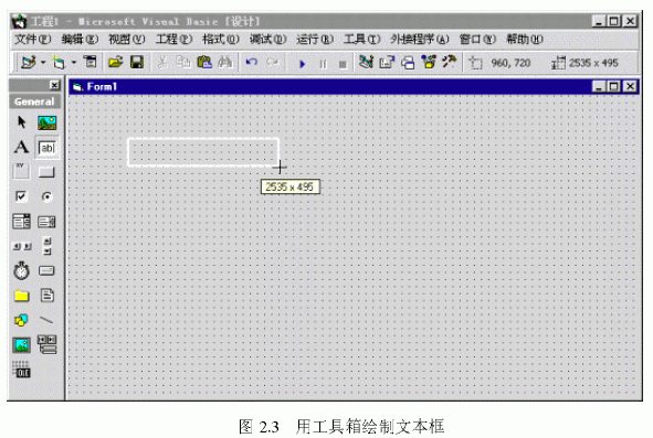

    1. 单击要绘制的控件的工具——此时是“文本框”。
    2. 将指针移到窗体上。该指针变成十字线,如图 2.3 所示。
    3. 将十字线放在控件的左上角所在处。
    4. 拖动十字线画出适合您要的控件大小的方框(拖动的意思是按住鼠标左键用鼠标指针移动对象)。
    5. 释放鼠标按钮。
    控件出现在窗体上。

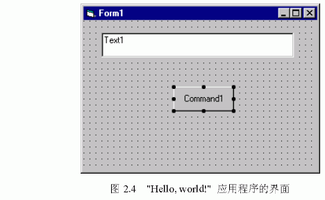

     现在已生成了 "Hello, world!" 应用程序的界面,如图2.4所示。

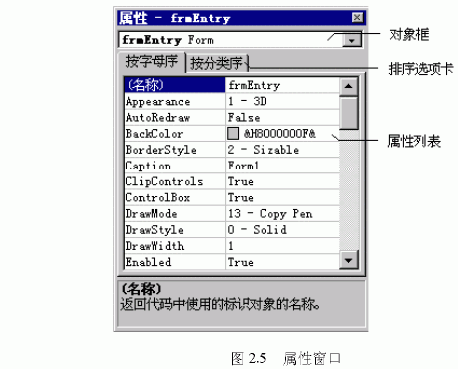

    下一步是给创建的对象设置属性。属性窗口(图 2.5)给出了设置所有的窗体对象属性的简便方法。在“视图”菜单中选择“属性窗口”命令、单击工具栏上的“属性窗口”按钮或使用控件的上下文菜单,都可以打开属性窗口。
    属性窗口包含如下的元素:
    1.对象框——显示可设置属性的对象的名字。单击对象框右边的的箭头,显示当前窗体的对象列表。
    2.排序——从按字母顺序排列的属性列表中进行选取,或从按逻辑(诸如与外观、字体或位置有关的)分类页的层次结构视图中进行选取。
    3.属性列表——左列显示所选对象的全部属性,右列可以编辑和查看设置值。

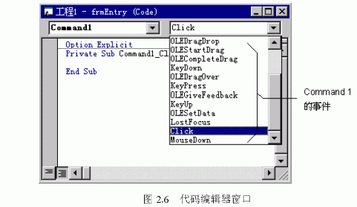

     图 2.6 显示了在双击命令按钮控件后出现的代码编辑器窗口以及该命令的事件。

    1.对象列表框——显示所选对象的名称。单击列表框右边的箭头,显示和该窗体关的所有对象的清单。
    2.过程列表框——列出对象的过程或事件。该框显示选定过程的名称。在目前情况下是 Click 事件。选取该框右边的箭头可以显示这个对象的全部事件。

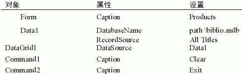

    设置属性根据下表在属性窗口中设置对象的属性,其余的属性均使用缺省值。
    数据控件的 DatabaseName 属性必须包含数据库的实际路径。按照缺省规定,Biblio.mdb 数据库的按钮与 Visual Basic 安装在同一个目录下。在属性窗口中选择 DatabaseName 属性时,可以单击该属性右侧的按钮显示标准的“打开文件”对话框浏览文件。设置完 DatabaseName 属性后,属性窗口中的 RecordSource 属性将包含选中的数据库中的表或记录集的清单。将DataGrid 控件的 DataSource 属性设置为 Data1,将自动地把网格和数据控制链接起来。
