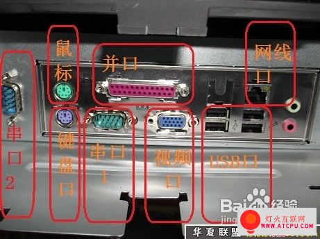

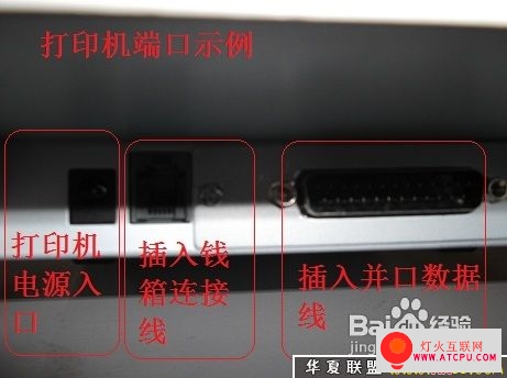

    安装小票打印机:购买小票打印机并安装在电脑上,小票打印机一般都是并口和USB口的居多,安装好后建议也顺手安装下打印机的驱动,虽然小票打印机都可以通过端口直接打印,但是安装打印驱动可以更好的设定打印机的内容,自定义格式功能更加强大。小票打印机驱动安装完毕后打印下测试也,如果可以就成功了。下图为打印机和电脑的端口介绍,USB口的打印机就不上图了。
    连接电子钱箱:小票机安装成功后就马上连接电子钱箱,钱箱建议使用三档锁的电子钱箱,电子钱箱不需要驱动,只需要连接到小票打印机就可以了。电子钱箱的数据口类似一个电话线,而小票打印机都有电话线插口,直接插上就OK了。

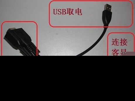

    安装客户显示器:客户显示器一般都是串口的接口类型,取电一般都是有另外一个USB插口,USB和串口都相续插入到电脑上即可,无需安装驱动。
    连接扫描枪:扫描枪的数据接口市场上常见的为键盘口和USB口,USB口的安装比较简单,直接插上就可以了,键盘口连接需要先关闭电脑然后把键盘线拔掉,插上扫描枪数据线,扫描枪键盘数据线会有两个插口,一个插键盘口上,一个连接键盘线就可以了。注意:键盘口的一定要先关闭电脑才行,不然读取不到,如果你的键盘是USB口的,那就可以不用和键盘口的扫描枪进行连接。互不影响的。扫描枪连接后,打开电脑新建一个文本文档,然后扫描一个条码,看看条码数字是否可以扫描上去,如果可以那就成功了,如果不可以,检查下是不是没有插好数据线。
