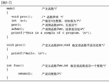

这是一个最简单的C程序,其执行结果是在屏幕上显示一行信息:
RUN <enter>
This is a sample of c program.
本程序的执行过程是:
&#8226; 程序从m a i n ( )处开始。
&#8226; 变量a代表一个整数,并且初始值为3。
&#8226; 执行程序(函数)p r o c ( );屏幕上显示H e l l o, n为转义字符,代表换行的意思。
&#8226; 执行程序(函数)f u n c ( );并将结果赋予a,此时,a的值为2。
&#8226; 屏幕上显示“This is a sample of c program.”。
程序执行的结果是在屏幕显示两行信息:
R U N <enter>
H e l l o .

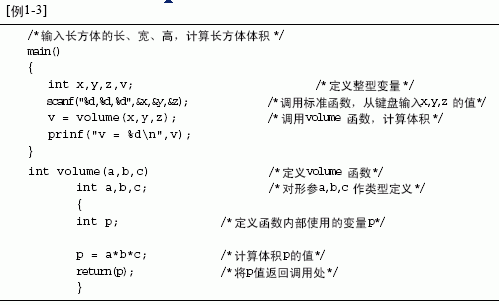

本程序的功能是对从键盘输入的长方体的长、宽、高三个整型量求其体积的值。程序运行的情况如下:
R U N &#8629;
5 , 8 , 6 &#8629;
v = 240
在本例中,m a i n函数在调用v o l u m e函数时,将实际参数x、y、z的值分别传送给v o l u m e函数中的形式参数a、b、c。经过执行v o l u m e函数得到一个结果(即v o l u m e函数中变量p的值)并把这个值赋给变量v。

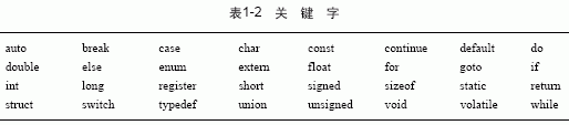

表1 - 2列举了3 2个关键字,它们与标准C句法结合,形成了程序设计语言C。
C语言的关键字都用小写字母。C语言中区分大写与小写,e l s e是关键字,“E L S E”则不是。在C程序中,关键字不能用于其它目的,即不允许将关键字作为变量名或函数名使用。
