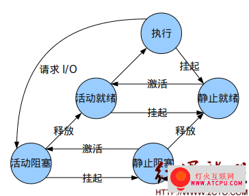

   3、进程的基本状态:
      一共4种:就绪状态、执行状态、阻塞状态、挂起状态
      就绪状态:当前进程已分配到除cpu以外的所有必要资源;
      执行状态:当前进程已分配到包括CPU在内的所有必要资源;
     阻塞状态:正在执行的进程请求I/O,申请缓冲空间等;
     挂起状态:即将该进程从内存中暂时调出到外存,原因如:终端用户的请求、父进程的请求、负荷调节的需要、操作系统的需要。

   3、进程的状态转换
      (1)进程的阻塞和唤醒
           引起事件:请求系统服务(阻塞)、启动某种操作(唤醒)、新数据尚未到达(阻塞)、无新工作可做(阻塞)。
           进程阻塞的过程:停止本进程—>改变PCB—>调度新进程;
           进程唤醒的过程:PCB从阻塞队列移除—>改变PCB—>PCB插入到就绪队列;
      (2)进程的挂起和激活
           进程挂起的进程:改变PCB—>复制PCB(方便用户或父进程考查该进程)—>调度新进程;
           进程激活的进程:将该进程从外存调入内存—>改变PCB—>调度该进程;
